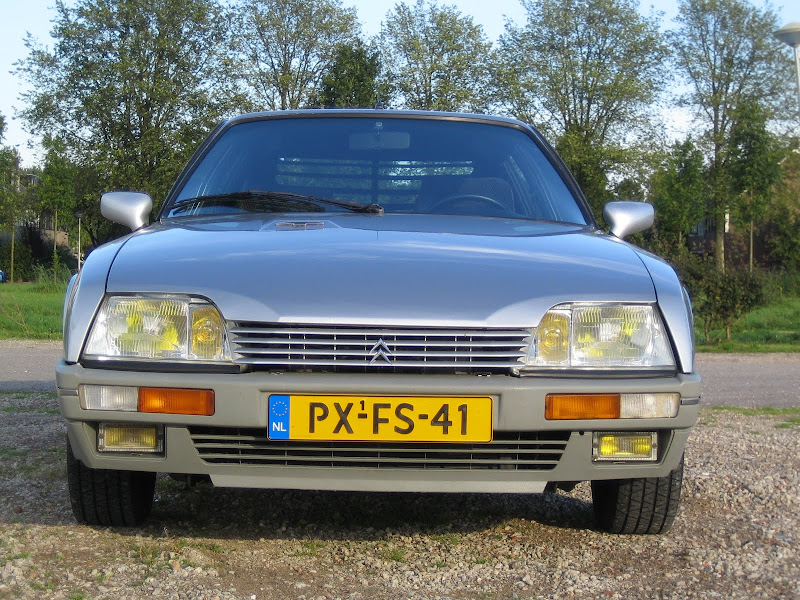

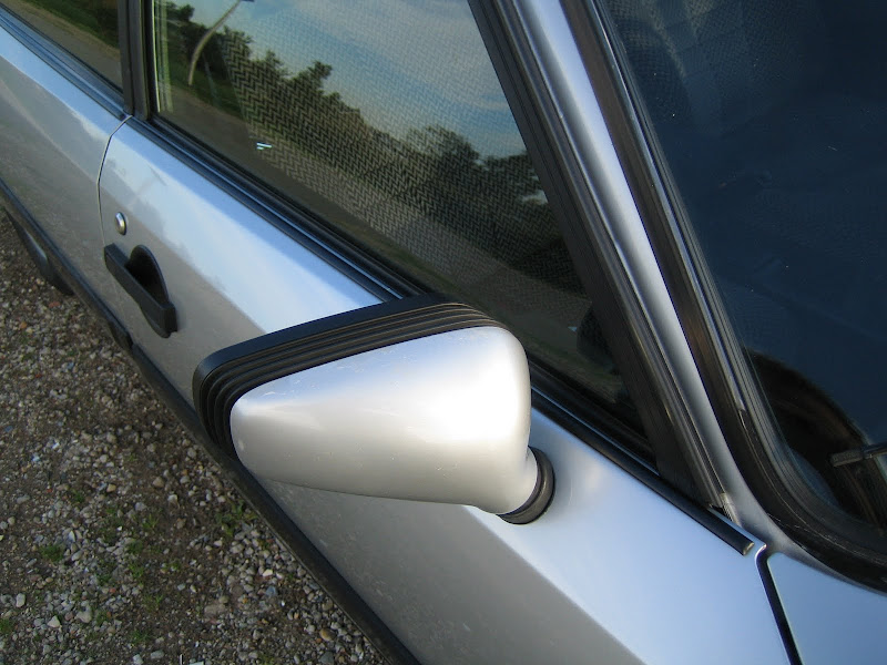

De laatste tijd sinds mei ongeveer nogwat wat verbeteringen gehad aan de CX.
Plaatsen nieuwe voorbumper
Nieuwe kentekenplaten
Deur RV vervangen
Volledige detailing

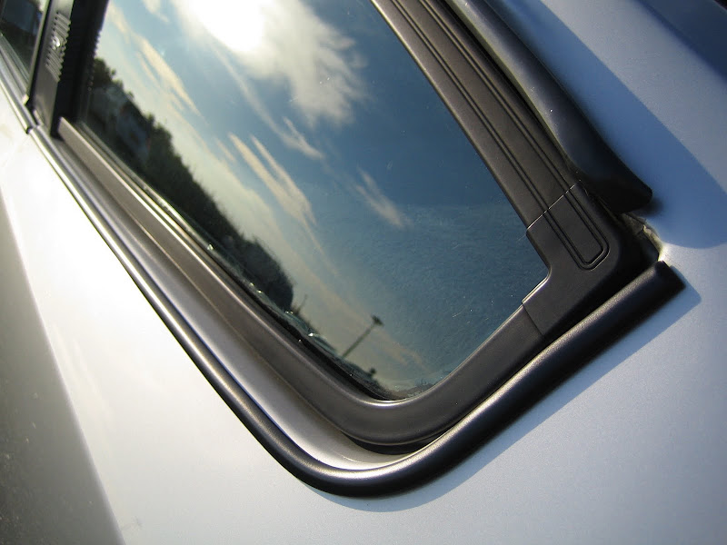

Sierstrips gespoten
Nieuwe uitlaat
Het werd dus eens tijd voor wat nieuwe foto’s, en van de week werkte het weer eens een beetje mee Wink
De nieuwe voorbumper.
De nieuwe deur RV.
De sierstrips nu bij goed daglicht.
De net geplaatste einddemper.
Voor degene die er interesse in hebben nog even de stappen die gedaan zijn voor het detailen Wink
- Wassen, we kennen het allemaal
- Kleien, minder bekend… Dit zorgt ervoor dat al het vuil van de auto verwijderd wordt, zoals boomhars, teer, insecten resten, etc.
- Polish, verwijderd krassen en andere kleine beschadigingen Poorboys World Professional Polish
- Glaze, Het Nederlandse woord ken ik eigenlijk niet, maar het voed eigenlijk de lak en geeft het een diepere glans. Soms sla ik deze stap over, maar dit geeft zeker een beter resulaat. Meguiars Deep Crystal Polish ‘Step 2’
- Wax, als laatste op de lak de beschermende waxlaag. En natuurlijk extra glans. Poorboys World Natty’s Paste Wax Red - Limited Edition Na een paar dagen rook de auto nog naar aardbei Very Happy
- Kunstof schoonmaken, Al het kunstof zoveel mogelijk vetvrij gemaakt met: Meguiar’s Professional All Purpose Cleaner (APC)
- Kunstof/rubber verzorgen, All het kunstof behandeld met: Poorboys World Trim Restorer
Dat kan wel weer even mee zo Wink
