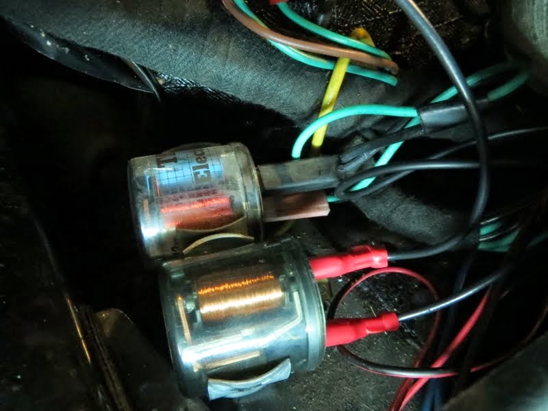

Ik weet niet hoe het in een SM origineel geleverd werd, maar in een DS werd gebruik gemaakt van deze schakelaar (rechter).
De schakelaar heeft 4 polen, welke bij inschakelen allemaal verbonden worden.
Met behulp van een 2de knipperlichtrelais krijg je de boel dan netjes aan de gang.
Geen diodes of andere zaken nodig.
Nogmaals, dit is voor een DS, geen idee of het bij een SM hetzelfde zit, maar dat lijkt me wel waarschijnlijk.

De schakeling van Mark is een extra uitgebreide. Erg mooi. Echter, de “standaard” schakeling voor alarmlichten in de sm is gelijk aan die van de ds. De schakelaar van de sm heeft een andere vorm, het binnenwerk is gelijk. In mijn SM zaten ook geen alarmlichten en heb ik de draadbundel van een ds gebruikt zoals ook in de boekjes wordt aangegeven ergens. Je hebt dus keuze: het mooiere systeem van mark of het simpele systeempie van Citroen zelf.
Totaal aantal Berichten: 27966
Gepost: 19 oktober 2014 07:59 PM
Dit is de originele schakeling dan:
Ingetekend, maar zo werkt het precies.
Let wel op, je heb er de juiste schakelaar voor nodig.
En een 2de relais:
