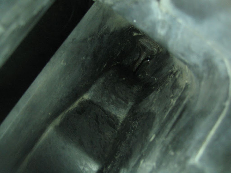

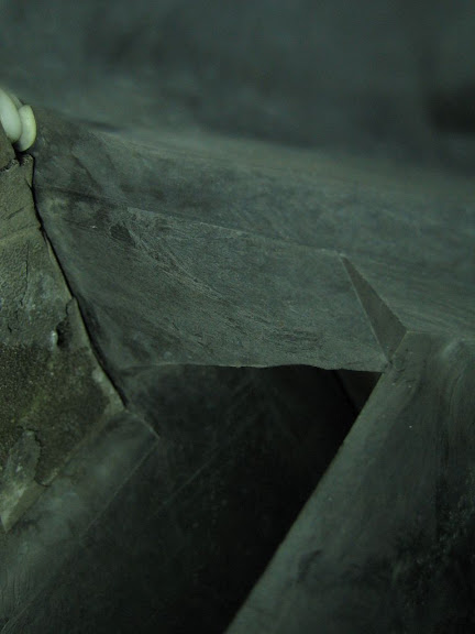

Net maar even wat foto’s geschoten ik was toch bezig Wink
Ik vermoed dat de lucht via dit grote gat naar achteren gaat.
Dit zal de afvoer dan wel moeten zijn. Het water stond nog boven het hoogste horizontale gedeelte gister.
Denk dat ik dat maar eens met een ijzerdraad ga doorsteken…
Of zit ik helemaal op het verkeerde spoor Wink

Volgens mij heb je ‘m te pakken. Vouw je het ijzerdraadje wel netjes om zodat er geen scherpe rand aan zit? Zou jammer zijn van het rubber slangetje onderaan. En goed naspoelen met heet water. Heb jij de komende tijd weer een heldere voorruit.  Smile
