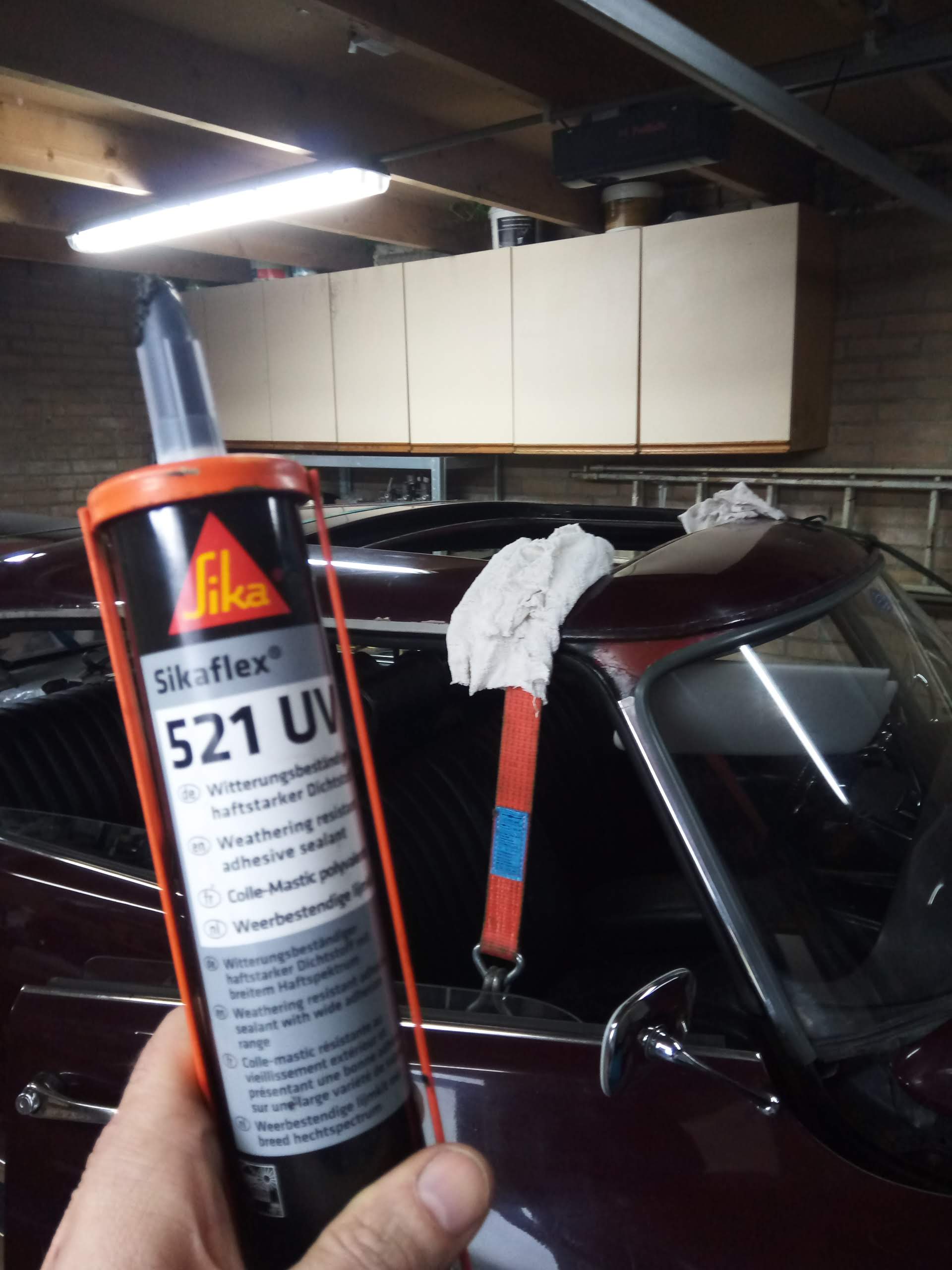

Even een korte vraag op ouder draadje; ik ben een DS23ie aan het restaureren.
Deze heeft een verlijmd dak (daarbij 5 posities een schroefverbinding).
Het dak ligt dus in de lijm/kit
Welke lijm/kit kan ik het beste hiervoor gebruiken?
Alvast bedankt!

Ik heb het toendertijd (maart 23’) met sikaflex521 gedaan : is nog steeds dicht.

Sika is DE kit. Ik had de variant voor teak dekken op schepen. Weet geen nummer..

We gebruiken al jaren innotec zwarte kit. Werkt super en is zelfs in de zon na 15 jaar nog mooi. Sika is ook een topper, we werkten er mee in 1984 om campers af te kitten. Innotec smeert fijner en trekt zich van water niks aan tijdens verwerken. Is geen goedkoop kitje, denk ruim 30 euro / tube.
