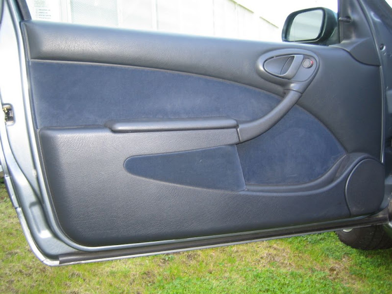

Gisteravond eindelijk weer eens wat kunnen doen aan de auto.
Eerst heb ik beide deurpanelen van de deuren vervangen voor de VTS panelen.
de ouwe originele:
en de luxere VTS panelen

Voor wat beter geluid. De speakers zouden een stuk dieper kunnen gaan als die deurpanelen niet zo gruwelijk zouden resoneren. Heb je met een baskist natuurlijk niet zo’n last van, maar als ze toch los liggen zou ik de moeite wel nemen Smile
Gepost: 09 mei 2011 07:59 PM
  [ # 150 ]
Daar heb je wel een punt, want ze trillen nogal bij een wat hoger volume…
