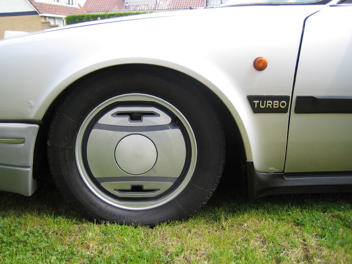

Wat ga je met de velgen doen?
Heb nog geen reaktie uit het forum gehad wat de beste manier is, wellicht glasparelen o.i.d.

Je zou eens contact op kunnen nemen met Gerritsen in Nijkerk, het bekendste adres voor stralen en coaten.
Turbo velgen zijn natuurlijk een apart geval omdat de randen van de T’s en zo zwart (of iig heel donker) moeten.

Naar mijn idee zijn er 2 manieren om het op te lossen.
1. is poerdercoaten.
Het voordeel is dat het lang mee gaat en wel een stootje kan hebben. Let wel op dat het 2 kleurig wordt, anders zien de Turbo velgen er niet uit als het 1 kleur is.
2. Volledig origineel.
Dat is natuurlijk erg mooi, maar kwetsbaar. Als het een binnenzet auto is dan is het misschien nog wel te doen.
Die van mij zijn gepoedercoate.
Lijkt best origineel, alleen echte liefhebbers slechts kenners zien het verschil. Ik heb er al verschillende complimenten over gekregen dat ze velgen nog erg strak zijn.
Makkelijk in onderhoud, spons erover en weer klaar.
Geen idee waar het gedaan is, dat had de vorige eigenaar al voor me geregeld ![]()

Wat is “origineel”? Zijn ze dan blank aluminium?
Arjan Verkade schreef:Naar mijn idee zijn er 2 manieren om het op te lossen.
Het voordeel is dat het lang mee gaat en wel een stootje kan hebben. Let wel op dat het 2 kleurig wordt, anders zien de Turbo velgen er niet uit als het 1 kleur is.2. Volledig origineel.
Dat is natuurlijk erg mooi, maar kwetsbaar. Als het een binnenzet auto is dan is het misschien nog wel te doen.Die van mij zijn gepoedercoate.
Het ziet er inderdaad goed uit, MOOI STRAK

par eXeMple! schreef:Wat is “origineel”? Zijn ze dan blank aluminium?
afgedraaid blank aluminium, met een oppervlakte groef zoals een ouderwetse langspeelplaat. de dieper delen zijn donker grijs. hieroverheen een blanke laklaag.
met 1 beschadiging in de laklaag kruipt de corrosie onder die laklaag door…..
afdraaien kan opnieuw, als de oppervlakte niet te veel is aangetast. maar zoals origineel krijg je het nooit meer. dus beetje zonde. en grote kans op wederom een bezoek van je vriend corrosie.
veel duurzamer is poedercoaten, kan prima in 2 kleuren.
mijne zijn gestraald, en gewoon gespoten. wel iets minder vast tov poedercoaten.
de dieper delen bij mij zijn nu ook de kleur van mijn lak gris meteor. bij een witte auto zou ik dat dan niet doen.
Klopt ja.
Zo dus, je ziet het niet vaak.
Je kan het geloof ik voorzien van een laagje blanke lak, maar ook dit is zwak waardoor bloemkolen er zo weer op zitten.
Wil je je CX 100% origineel en strak dan horen ze erop, maar dan ga ik er vanuit dat je er niet dagelijks meer rijdt en netjes binnen zet ![]()

Mijn Femme staat staat als ze klaar is binnen in de winkel garage 400 plaatsen onder ons appartement deze is geventileerd en evt verwarmt in de winter, daar staat mijn XM D12 ook, ideale omgeving voor de citroens.
Ik vind blank alu heel mooi, denk er nog even over na , heb nog de tijd,
vraagje waar heb jij het laten doen?
