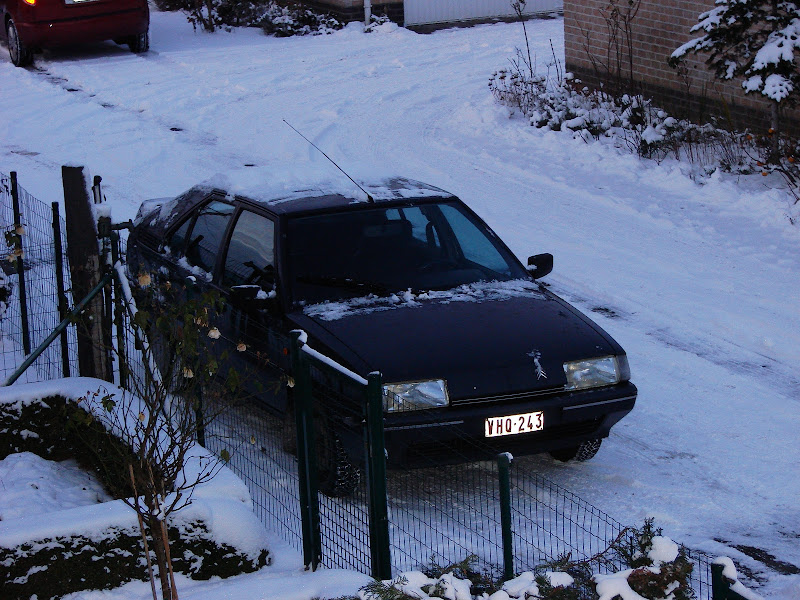

Dit weekend de buitenkant (bijna volledig) gepoetst met flink wat leuke producten en het resultaat mag er zeker wezen. Na 19 jaar zijn er natuurlijk wel al wat gebruikssporen te zien die zelfs met een flinke poetsbeurt niet weg te werken zijn maar ze staat hier al terug vrolijk te blinken en in het voorjaar zullen we de zwaardere beschadigingen wel eens grondig aanpakken.
Zoals eerder dus beloofd zijn er nu dus ook foto’s!
Hier is ze nog niet gewassen
En hier wel
De witte vlek vooraan op de motorkap is dus een beschadiging tot op de blanke lak.
