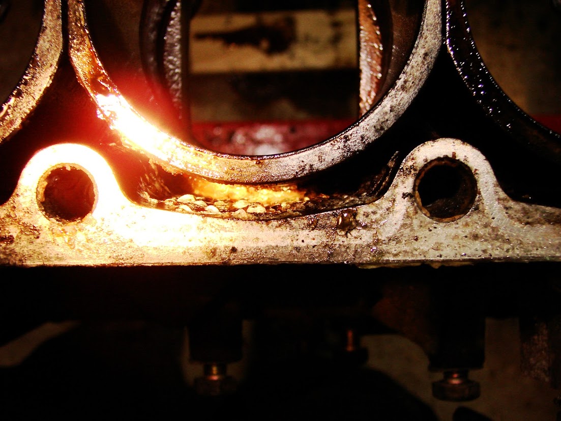

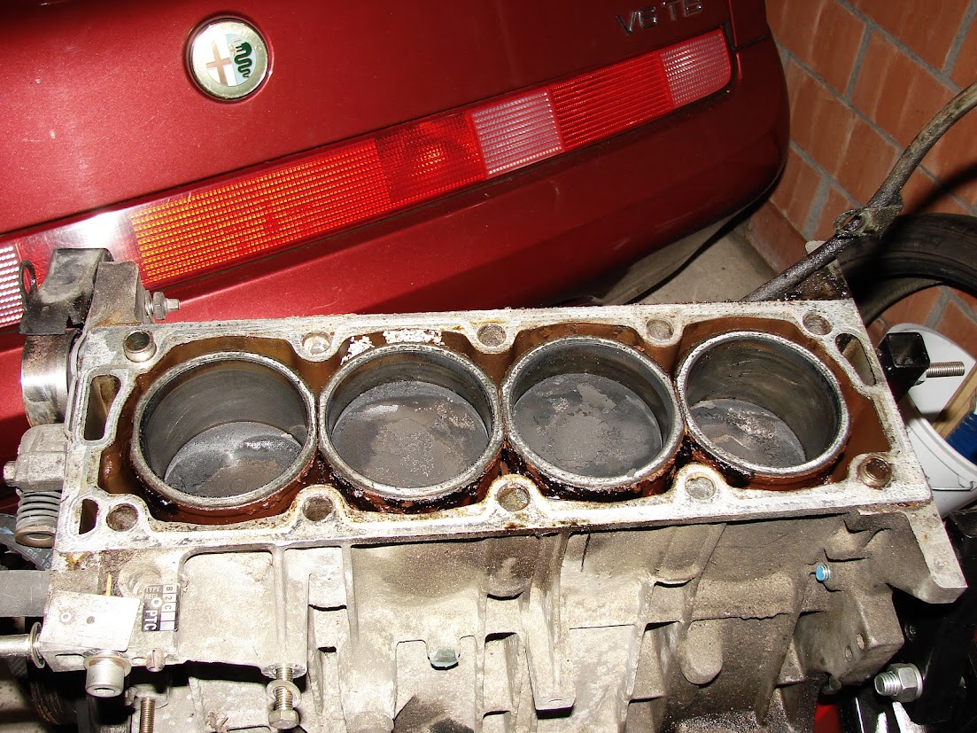

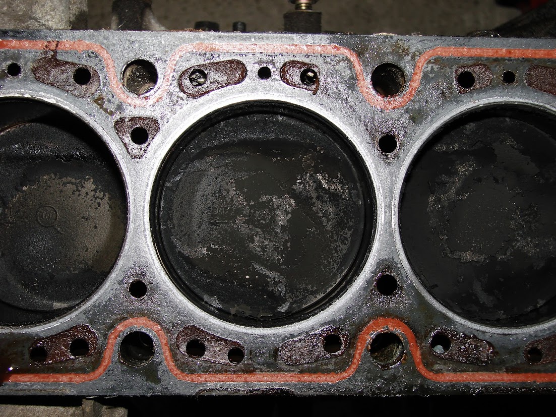

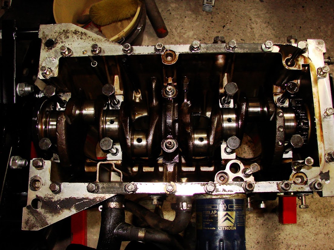

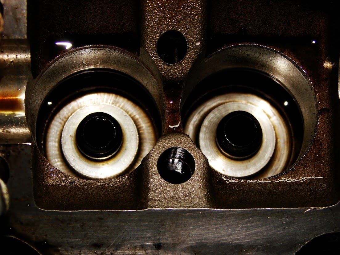

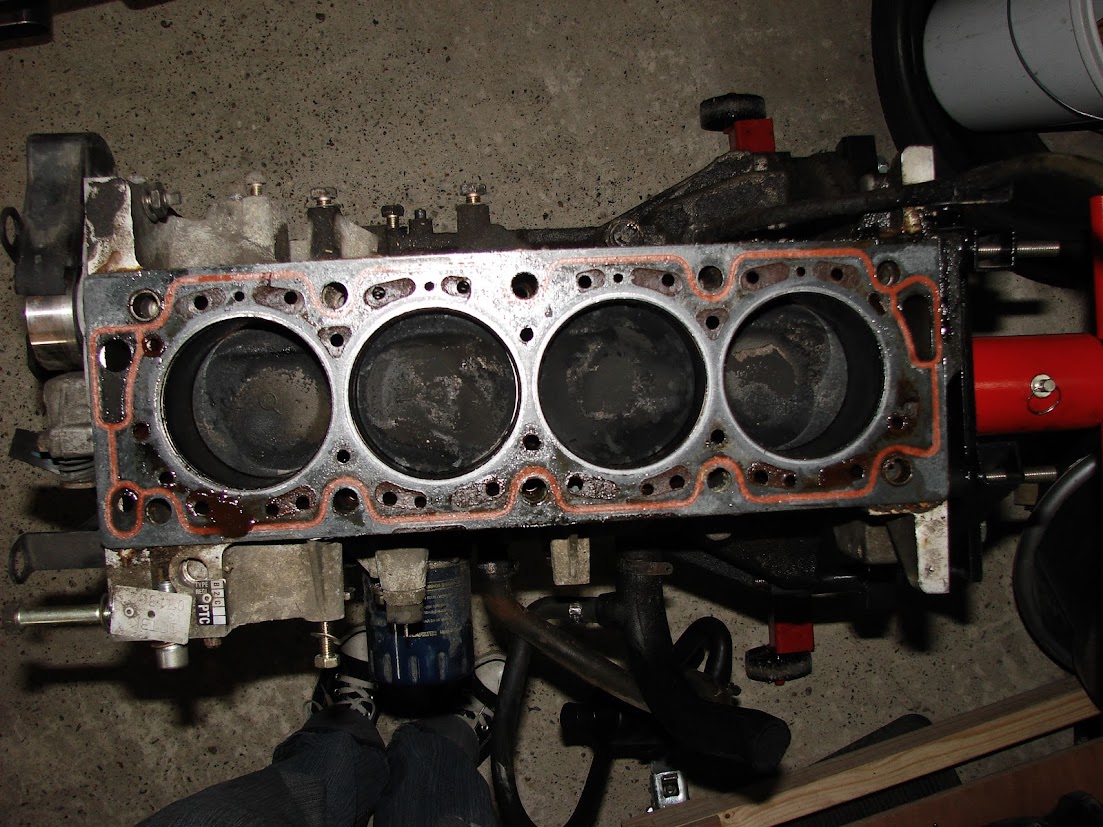

Ondertussen ligt het blok volledig uit elkaar. Alles is vrij vlotjes gegaan, alleen wat moeten improviseren om de krukas en de klepseals te verwijderen. Die klepseals zag ik in het begin niet echt goed komen. Ik denk dat ik met de eerste 4 meer als een uur ben bezig geweest, de volgende vier waren er echter op een kwartier uit. Het was even wat prutsen maar eens ik wist hoe ik moest wringen ging het vlotjes.
Volgende werk is alles opkuisen en opfrissen. In het blok is aan de ene kant flink wat afzetting te zien van vuiligheid, centimeters dik. Die ga ik er eerst zo veel mogelijk uit schrapen. In de leidingen zal ook nog wel de nodige afzetting terug te vinden zijn. Ik was voor de opbouw eerst nog aan het twijfelen of er een nieuwe radiator in zou komen maar nu ik dit gezien heb wordt heel dat systeem ook vernieuwd. Allemaal nieuw en proper spul erin Smile
