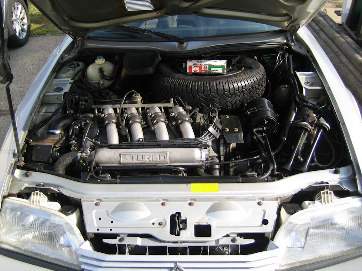

Hoi, een douvrin blok is vrij gemakkelijk te herkennen zit de luchtinlaat/carbrateur aan de voorzijde bij het oude ds blok zit de carbrateur en luchttoevoer aan de achterzijde van de motor. Zie foto’s
Douvrin en het oude ds blok en hier even naar de foto van de motor kijken.
Mark
CX 2000 pallas ‘78
Als je 4 van zulke buizen ziet dan is het een Citroën blok.
Bij een GTi staat er geen Turbo op. Bij een Turbo dus wel ![]()
Zit de waterpomp in het midden, dan is het een citroënblok, zit de waterpomp aan de zijkant, bij het rechtervoorwiel, dan is het een douvrin.

Arjan Verkade schreef:Als je 4 van zulke buizen ziet dan is het een Citroën blok.
Je hebt gelijk en ongelijk Arjan, die buizen hebben alleen de injectiemodellen. Dat zijn dan wel weer altijd Citroenmotoren, dat dan weer wel. Maar je hebt dus ook Citroenmotoren zonder die buizen, met de carburateur achterop zoals al werd getoond.
Ik bedoelde ook te zeggen als je die buizen ziet is het zeker een Citroën blok. (bij een serie 2 herken je het zo wel)
Maar idd een 2400 carb heeft ze niet.
