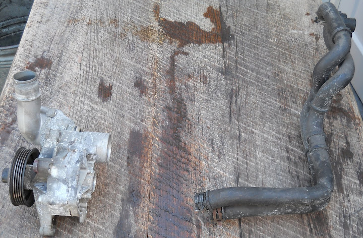

De pijpjes blijk ik niet te hebben, wel de slangen en de waterpomp.
De pijpjes lopen vanaf de waterpomp onder het inlaatspruitstuk door, aan het eiond maken ze een hakse bocht naar achteren. In het plaatje zouje de slangen dus een kwartslag linksom moeten draaien, dan ligt het zoals het in de auto zit, kijkend vanaf de voorzijde.
De pijpjes zitten in de twee kleine gaten in het waterpomphuis, het ligt hier met de onderzijde boven:
Als je het gasklephuis demonteert kan je bij de slangklemmen. Dat is niet zo’n erge klus.
