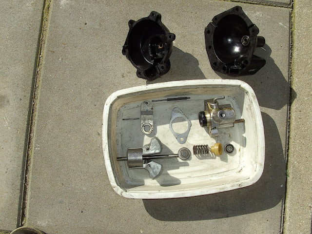

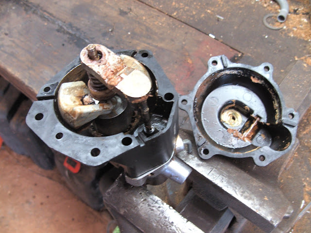

De centrifugaal regelaar is een robuust ding, waar eigelijk zelden wat mee is. soms heeft er wat water gestaan in het cupje van het klephuis, dan kan het ondereind van de regelstang verroest zijn.
Dit apparaat is sinds de CX nooit veranderd.
Ik heb er een paar fotootjes van gemaakt:
Er zit wat vet in. Als je het ding schoonmaakt ziet het er zo uit:
Als je de bovenkant er afschroeft springen er geen veertjes om de oren. De regelaar loopt keurig op kogellagertjes. Het vet is alleen nodig voor de draaipunten van de brug en het stangetje.
Er valt weinig af te stellen. Wel kan je met meer of minder vulplaatjes tussen het klephuis en het onderste plastic huis instellen hoe zwaar de stuurtegendruk is.
Ik heb daar ooit mee geëxperimenteerd, simpelweg met langere of kortere stangetjes (het bovenste onderdeel in het bakje). Dat werkt vrij vlot. Dat stangetje is ingewikkelder dan nodig, ik gebruikte een simpel stukje RVS staf van 3 mm.
