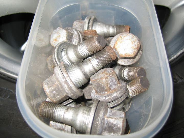

Het is een paar maanden verder en de zomerbanden moeten er weer onder.
Ik heb de vorige keer in de sneeuw op de sloop naar stalen bouten gezocht, en na lang zoeken 12 stuks gevonden. Ik merkte wel dat ze er lastig ingingen omdat het schroefdraad in de naaf beschadigd was. Ook toen de garage de handremkabel moest vervangen en hiervoor een wiel moest demonteren, merkte deze dat het lastig ging.
Het schroefdraad om mn LM bouten is niet helemaal top meer, dus ik zit te denken om een aantal goede bouten erin te draaien, om zo ook het schroefdraad van de naaf te sparen.
Vandaag naar de autoonderdelenshop geweest bij bij de Citroendealer en beiden hadden ze de bouten niet liggen. De dealer kon ze eventueel bestellen voor 5,70 ex, beetje veel dus. De sloop had de vorige keer geen bouten op voorraad, ik ben toen zelf de auto’s afgegaan en ben alleen maar stalen bouten tegengekomen.
Ik zit nu ook te twijfelen of ik het schroefdraad in de naaf zelf moet gaan natappen om de bouten er gemakkelijk in te krijgen.
Dus om het eea in de toekomst zo gemakkelijk mogelijk te laten verlopen denk ik aan de volgende opties:
-1. Nieuwe (of iig betere) LM bouten kopen
-2. Schroefdraad naaf natappen
-3. Schroefdraad oude bouten natappen
Welke van deze opties zouden jullie wel en niet aanraden?
En over elk nog een losse vraag:
-1. Waar vind ik goedkope LM bouten in de buurt van Utrecht of heeft iemand ze zelf nog voor me liggen?
-2&3 Wat voor tapjes zou ik moeten gebruiken en waar kan ik deze (wederom betaalbaar) kopen?
PS: Dit zijn mn huidige LM bouten
