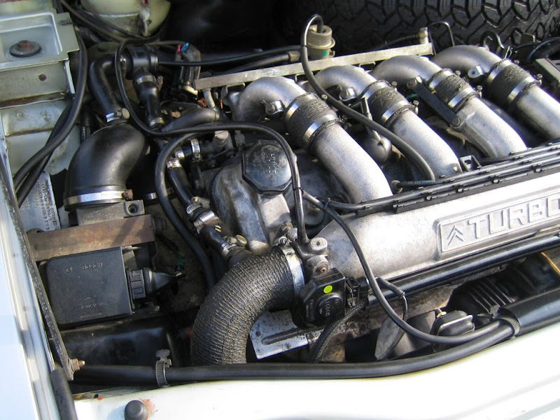

Gti Turbo 2 houdt in met horten en stoten
Gepost: 30 januari 2010 01:26 PM
Dat doosje met de gele stip is het zeker niet. Daar zit de gaskleps ergens dacht ik, maar ben ik even niet zeker van.
Dat doosje wat ik net al vertelde is zeker de LMM. Of het open kan en hoe je het moet stellen weet ik niet, maar het is wel de LMM.
Gepost: 30 januari 2010 01:44 PM
Ik heb even in de Haynes gekeken voor je.
Het zwarte ding met gele sticker is volgens de Haynes: Throttle valve switch.
Als je goed kijkt zal je daar ook je gaskabel in de buurt zien Wink

Gepost: 30 januari 2010 02:12 PM
blauw wijst naar het lucht filter huis. als je niet weet of er een nieuw filter in zit, zou ik die vervangen. ademt ze schone lucht. ook beter voor de Turbo zelf !
rood wijst naar zwarte kastje wat op LMM-huis zit. zwarte dekseltje klikt er op, zit meestal met wat extra kit oid vast tegen vocht. in LMM-huis zit een klep met hieraan een sleepcontactje wat in dat zwarte kastje zit. volgens mij niet aankomen, toch ?
groen wijst toch naar de stelschroef voor de CO ??  (ik zit daar nooit zelf aan !!)
(ff Arjan’s foto misbruikt Wink )
Gepost: 30 januari 2010 03:00 PM
Er mist op de foto dan ook een grote rode sticker waarop staat dat je van die luchtmassameter af moet blijven.
Zelfs mensen die precies weten wat ze doen hebben moeite met het afstellen. Beter dus gewoon inderdaad afblijven.
Het komt voor, dat zo’n sleepcontact zodanig versleten is, dat het niet echt goed contact meer maakt en dat heeft dan inderdaad wat horten en stoten tot gevolg.
Griemer
Totaal aantal Berichten: 282
Geregistreerd: 27-12-2009
Gepost: 30 januari 2010 03:40 PM
ja maar goed,  voor de APK reed ie goed, daarna niet meer.
Dan moet je dus wat aanpassen.
Moet die LMM open of moet er aan de imbusschroef daarboven gedraaid worden
Gepost: 30 januari 2010 03:51 PM
Luchtmassameter dicht laten!
Wie heeft die auto afgestelt voor de APK?
Laat die het dan weer oplossen.

Gepost: 30 januari 2010 04:26 PM
INDERDAAD: AFBLIJVEN VAN DIE LMM!! Zeker als je niet echt weet wat het is. Vraag aan Roy wat hij heeft gedaan. Ik zou het heel onverstandig vinden als hij de veerspanning heeft veranderd. Er zijn ook andere manieren om de boel even voor de gek te houden. Het zo afstellen van de veer dat hij stationair goed loopt is zeker geen garantie dat hij dan goed rijdt. Er zijn maar heel weinig mensen die een LMM kunnen afstellen, zeker zonder fabrieksgegevens en meetapparatuur.
Griemer
Gepost: 30 januari 2010 04:29 PM
Ik denk niet dat Roy dat gedaan heeft, maar de APK-man.  Zo te zien is de LMM ook niet open geweest, lijkt met inderdaad ook niet de bedoeling.
Het zal dan wel de stelschroef (groene pijl op foto)  geweest zijn.
Gepost: 30 januari 2010 05:20 PM
Je zou het die APK man natuurlijk kunnen vragen.
Maar die ‘groene pijl’ is dus alleen voor stationair afstelling.

Gepost: 30 januari 2010 07:37 PM
Freek, ik stel al jaren lang LLM’s af. Zonder fabrieksgegevens. Nooit één klacht gehad, enkel blije klanten. Veel problemen met inhouden en stotteren worden veroorzaakt door een verkeer afgestelde LMM. Heel veel garages knallen er dan een andere (dure) LMM in, terwijl dat vaak niet nodig is.
Met een goede CO meter en een beetje geduld kun je een LMM heel erg goed zelf afstellen. Je moet natuurlijk wel goed opletten wat je doet.
Gepost: 30 januari 2010 07:42 PM
Kan jij dat dan voor Griemer doen, Waterman?
Totaal aantal Berichten: 43693
Gepost: 30 januari 2010 07:48 PM
als hij dat wil en als het nodig is zou dat eventueel mogelijk zijn.
Gepost: 31 januari 2010 11:40 AM
Er is mij anders verteld…
Ik dacht dat het de schroef was die op deze foto net onder het vacuumslangetje zit.
Net boven de olievuldop. Er zit ook een veer onder deze schroef. Als ik aan deze draai gaat de auto hoger of lager stationair lopen.
Waar die groen pijl op de andere foto naar wijst is mij niet bekend. Ik zou eens moeten kijken of dat echt wel een stel mogelijkheid is.
Gepost: 31 januari 2010 11:45 AM
Arjan heeft gelijk. De schroef met de veer er onder is voor het stationair toerental. De schroef die wordt aangeduid met de groene pijl is voor het CO-gehalte. Dit is een inbus 5 of 6. Als je met het in en uitdraaien van deze schroef een knappe CO waarden kunt krijgen hoef je NIETS aan de LMM te doen. Lukt dat niet dan KAN het nodig nodig zijn om de LMM te verstellen of te vervangen.
