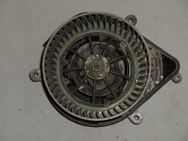

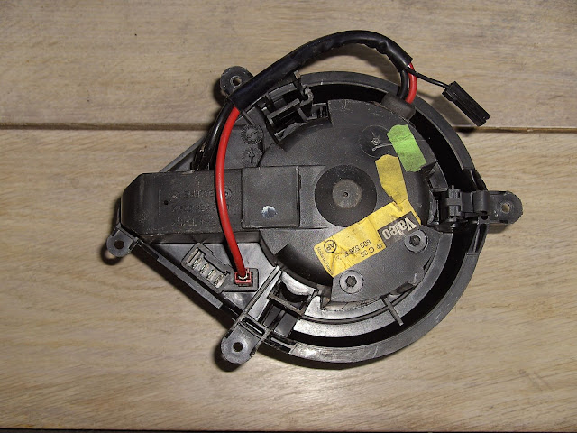

Drie plaatjes van de ventilator.
De transistors zitten naast elkaar op een koelplaat.
Te bestellen bij bijvoorbeeld http://www1.conrad.nl. Vergeet de geleidingspasta niet.

Woah! Zitten ze bij een XM in de ventilatormotor zelf?
In ieder geval: het zijn zogenaamde Darlington transistoren. Inderdaad te verkrijgen bij Kontrat of Farell en aanverwanten.
Het best neem je een type met dezelfde afmetingen (is gestandaardiseerd) maar met een hogere maximale stroom (in Ampére A, staat aangegeven onder max. current o.i.d.)
Maar lees vooral eerst even de topics door op Xantiaforum, ter lering ende vermaeck. Mooi forum waar ook veel kennis aanwezig is, en je weet weer wat beter waar je mee te maken hebt. Succes!

Hoe bedoel je ‘vermaeck’? Ik herinner me dat ze het op het Xantia forum geen slimme constructie vinden. Wink Met een beetje pech blijft er onderin lekwater staan en gaat een en ander roesten en kortsluiten. Geluk bij een ongeluk is dan weer wel dat het een doe-het-zelf vriendelijke constructie is. Dat dan weer ter lering Smile
