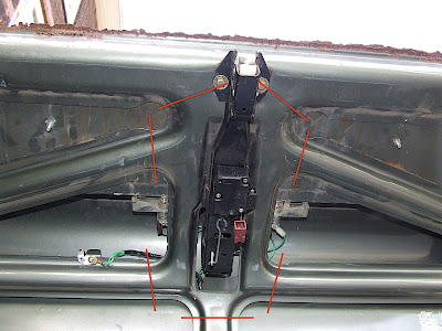

Wbt spoiler: ik ga eerst wel een tijdje zonder rijden. Ik vind de achterkant van de CX ook wel een stukje mooier zonder, alhoewel zo’n ding toch eigenlijk echt wel op een GTi hoort. Maar goed, mezelf kennende zal ie er dan ook wel nooit meer opkomen.
En het gat voor de CV groter maken met een slijptol zal waarschijnlijk niet lukken. Ik moet het hele stuk afgebakend door de rode lijnen vervangen, want anders blijft er geen versteviging meer over in het midden.
Is het trouwens verstandig kleppendekselpakking te vervangen bij het kleppen stellen (zeer waarschijnlijk wel), en zo ja, waar zijn die te krijgen?
moet je echt zoveel wegzagen om een CV unit er in te plaatsen ?! kan dat wel ??
ik begrijp dat je nu een kofferklep hebt die daar niet op is voorbereidt ??

  [ # 206 ]
Bij een klep zonder CV is die hele versteviging in het midden zodanig smal dat ik het gat niet echt groter kan maken zonder meteen de hele versteviging kwijt te zijn. Ik wilde dus het stuk tussen de rode lijnen zowel uit de oude als de nieuwe klep slijpen en het gedeelte uit de oude in de nieuwe zetten.
Of dus op zoek naar een slotmechaniek zonder CV.
