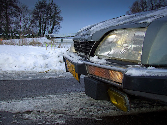

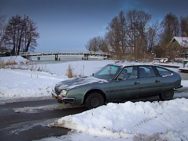

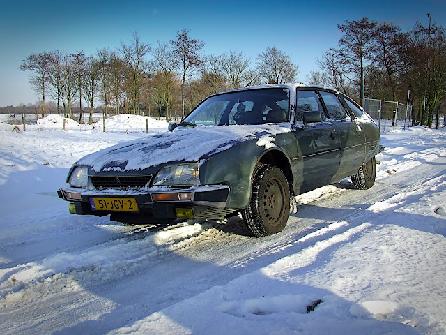

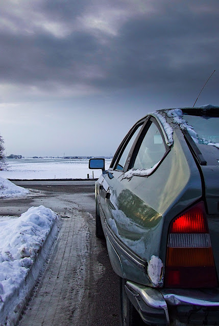

Even van een andere orde: gister heb ik wat plaatjes geschoten. Voor de liefhebbers:
De CX stelt wat betreft wegligging nogal teleur in deze omstandigheden. Als je over de grens heen gaat ben je zowel voor als achterkant kwijt zonder dat je iets kan corrigeren. Bij droog wegdek ligt de grens nogal ver weg, maar met dit weer gebeurt het nogal snel.
Ik vraag me af of dat nou aan dit exemplaar ligt. Voorophanging is zo goed als spelingsvrij, achterophanging is ook ok, ik sta op 4 Kleber Krisalps op 15” Alfa velgen. En toch zwabbert het alle kanten op. Het geeft me geen enkel vertrouwen.
Nou ben ik natuurlijk ook verwend met een Xantia die nergens van onder de indruk is. Rijdt als op rails en als ie gaat is het ook heel makkelijk te corrigeren.

Het blijft een schitterende kleur voor een Cx!

leuke foto’s !
vervelend deukje links achter .... Confused

Hier een liefhebber van de plaatjes.
Mooi Michiel! De kleur van de CX komt ook goed tot zijn recht zo.

Ophanging is ok, zeg je. Staat de rijhoogte wel goed afgesteld (niet te hoog)? Op basis van de foto’s zou ik overigens zeggen dat die ok is.
