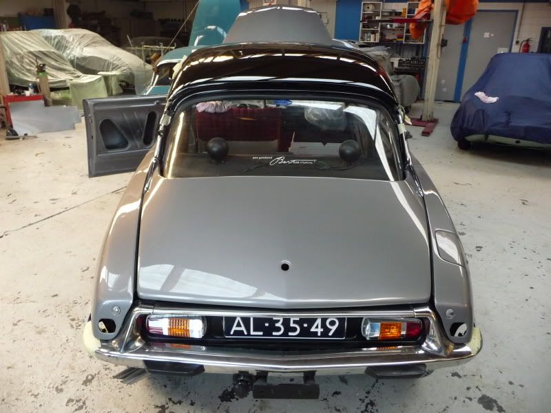

Tja, dat zou eigenlijk de beste oplossing zijn. Echter bij mij zaten de gaatjes voorheen al niet in de achterklep. En eerlijk gezegd ga ik liever geen nieuwe gaatjes boren (gaatjes voor de Double Chevrons zitten er overigens wel in)
Ik zoek nog evene verder na de juiste methode…
Bedankt voor de reacties!
Onderstaand trouwens een foto (wagen is gespoten in Gris Palladium; iets donkere versie)

DriverD schreef:
Meer smaken hebben we niet, toch?
Zo laten: blijft het gissen wat er onder de kap zit, de buitenkant is “af”!
Is hééééél mooi geworden, chapeau!

Gepost: 19 februari 2010 06:35 PM
Potdomme…wat een prachtsnoek. Echt mooi werk.
