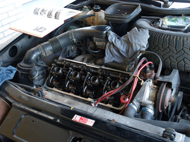

Het is een technisch weertje vandaag, dus ben ik maar eens even aan het kleppenstellen gegaan, wat ik eigenlijk al veel eerder in de planning had.
Wat een dankbaar klusje was dit zeg. Ineens loopt ze een stuk stiller en wordt ze niet meer zenuwachtig als de ventilator aanslaat. Ook is de trekkracht iets lekkerder geworden. Dit had ik dus echt eerder moeten doen! Maar ja… tijd hé...

Mooi werk Patje, maar wel een ranzige kop zeg, ter vergelijking:
patje74
Gepost: 10 juli 2010 06:29 PM
  [ # 99 ]
Die is ook wel erg schoon! Ach, er was niets van koek te vinden, ik kon geen reden bedenken om er iets aan te doen. Overigens zit er net een verse plas Total 20w50 in welke al aardig bruin was. Ik ben dat niet gewend van mijn vorige LPG-karren. Maar ja, druk-druk-druk… na de vakantie hoop ik snel tijd te vinden om er mee naar Eindhoven te rijden.

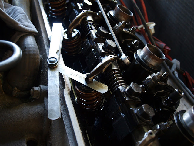

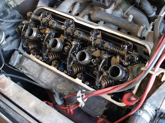

@Rogier
Ter illustratie;
In de notendop;
Als uitlaatklep 1 open staat, inlaat 3 en uitlaat 4 stellen,
als uitlaatklep 3 open staat, inlaat 4 en uitlaat 2 stellen,
als uitlaatklep 4 open staat, inlaat 2 en uitlaat 1 stellen,
als uitlaatklep 2 open staat, inlaat 1 en uitlaat 3 stellen.
De motor draai je eenvoudig rond door een voorwiel van de grond te liften en de bak in zijn 4e versnelling te zetten. De voelermaat moet er met enige weerstand soepel tussen kunnen bewegen. Dus niet strak geklemd, maar ook zeker niet los. Een beetje op gevoel dus.
