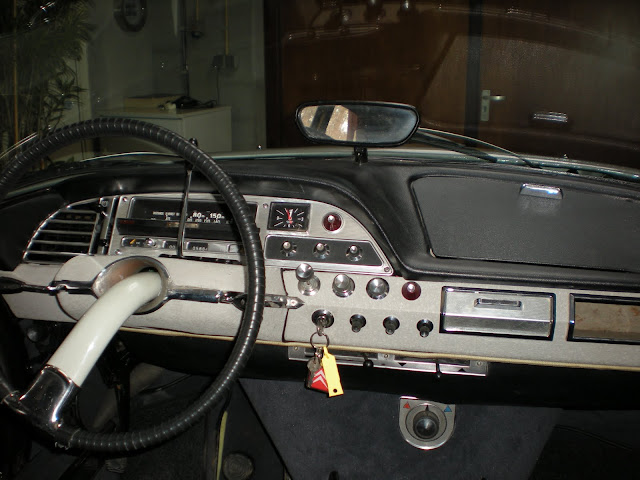

Er is inmiddels weer een hoop gedaan zowel door mijzelf als door Auto Renaissance.
Het laswerk aan het chassis is helemaal klaar, en het chassis is gespoten.
De DX2 motor is terug van het revisie bedrijf (idd zoals Waterman zei bij Grossouw) en Marco heeft de motor al helemaal opgebouwd. De hydraulique bak die ik heb gekocht met org maar 60dznd km achter de tandwielen is toch voorzien van een ander koppelingshuis omdat deze bak van een DS19 motor kwam. Marco vond dat wel een stuk netter dan er een stuk uit te slijpen..
Ook de bak zit al op de motor en als het goed is is deze week de motor/bak in de DS gegaan.
Zelf heb ik een complete orginele tapijt set in bad gedaan en helemaal uitgewassen. Ik vind de kleur van de nieuw te krijgen tapijten te geel of te oranje. Deze set heeft een wat bruiniger kleurtje dan wat je normaal tegen komt deze kleur hoort ook bij het Brun Sardoine stoffen interieur. Deze tapijten komen uit een org NL DS en is dus niet verkleurt door de zuid-franse zon. Ze waren alleen wel heel erg vies. Ingespoten en ingewreven met wasmiddel en in bad goed schrobben en daarna net zo lang uitspoelen tot er geen vuil water meer uit kwam. Het ziet er echt als nieuw uit! Inmiddels is het al in de DS gelijmt en de hemel zit er ook al in.
Zo was het:
Zo is het na een ouderwets handwasje: (kleurverschil komt door de flitser van de camera, in het echt is het mooier)
Ook de bekleding van de zetels en de deurpanelen heb ik helemaal schoongemaakt.
Het jaeger tableau is inmiddels ook klaar. Zal daar vanavond es wat foto’s van maken. Toen ik de bedrading op het tableau aan het maken was en even weg moest is onze rooie kater er mee verder gegaan..

Ja het zou kunnen, kleur van de kat komt ong. wel overeen met de tapijten.
Zoals je ook op de foto’s kunt zien is het dashboard niet mooi. Onder de wit/grijze krimplak zit hier en daar roest. De nieuw gespoten delen die op de markt te krijgen zijn vind ik niet mooi. Dat is een heel ander patroon.
Dit is de structuur die het zou moeten zijn van een orgineel dashboard:
Ik heb hier al eea gelezen. maar deze man komt er ook niet aan uit: http://id19p.over-blog.com/article-12820140-6.html
Ik heb al zitten denken om de zwarte VHT krimplak te kopen, en daarna over spuiten met een heel dun laagje goede kleur, maar iets zegt me dat dat em niet gaat worden.
De kleur van het dashboard is AC136 (Gris Rosé) volgens de man van bovenstaand blog, weet iemand of dit klopt?
Het liefst vind ik een orgineel gaaf dashboard, maar dat is heel erg lastig ben ik al achter gekomen.. Zo’n dashboard heeft wel het meeste sfeer.
Als iemand tips heeft of een orgineel gaaf dashboard aan mij wil verkopen hoor ik het graag! cheese

Het bijna onmogelijk dat patroon te krijgen met de bussen krimplak. Met heel veel oefenen met de juiste dikte van de laag en ook nog eens het hele dashboard verwarmen in de oven kun je wel een heel eind komen. Makkelijker is het in dit geval om de bestaande lak te laten zitten en te behandelen met een vloeibare ontroester om roest en roestkleur te verwijderen daarna kun je het dashboard dun overspuiten met de juiste kleur. Is de lak helemaal weg dan zou je dat plaatselijk met de krimplak kunnen behandelen maar dan wel met een lichtgrijze of witte voorafgaand aan het overspuiten met de juiste kleur.

Martin, ‘t is misschien vloeken in de kerk, maar is het geen optie om het dash “a la Chapron” te doen? Dus geen krimplak en het geheel in de kleur van de carosserie. Niet origineel maar wel heeeeeel mooi, zeker in combinatie met het jaeger tableau.

De slechte kwaliteit van imitatie-kriplamp heeft ons ook doen besluiten het dashboard van de 62-er ID19 gewoon “glad” te spuiten. Ziet er prachtig uit en mochten er eens goede alternatieven komen, kunnen we die altijd nog toepassen.
