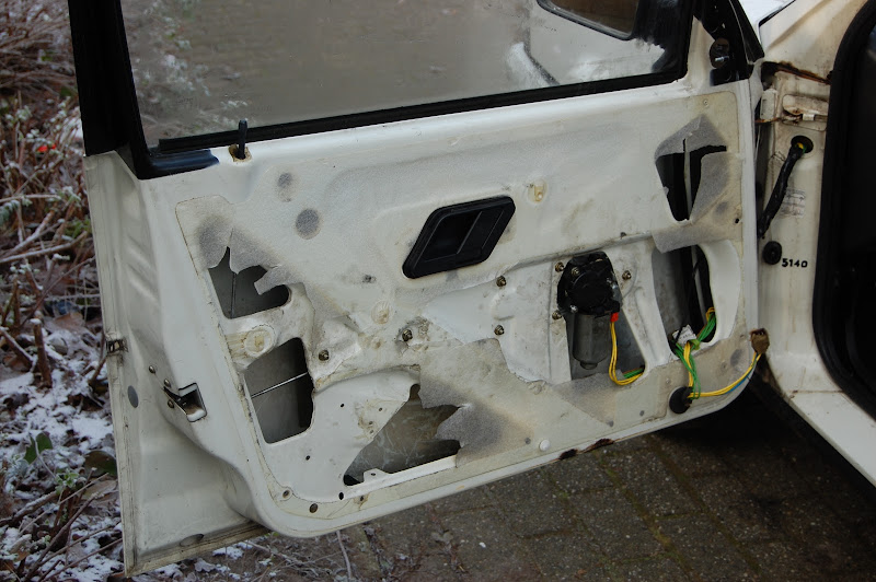

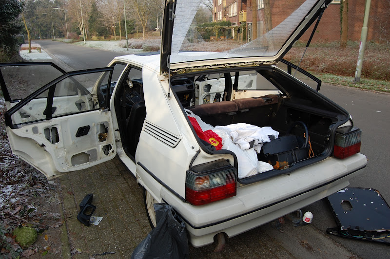

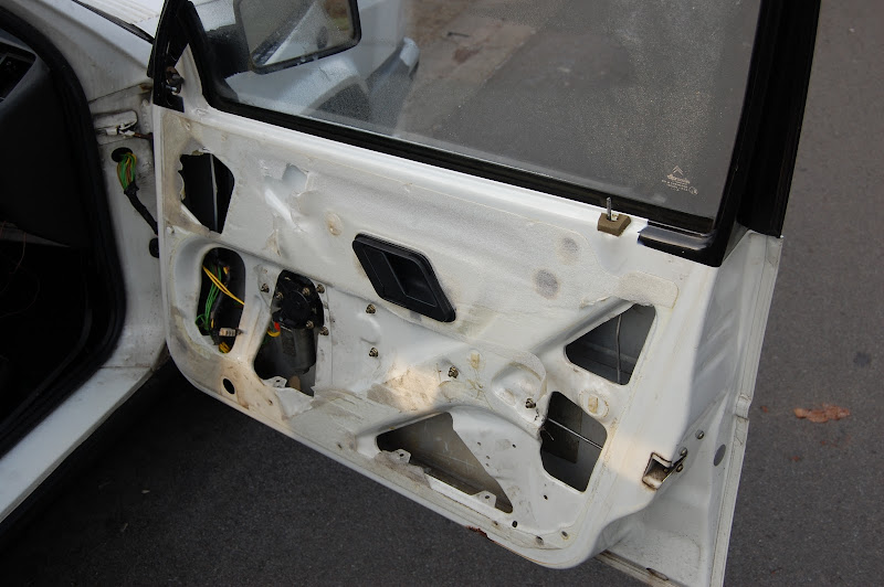

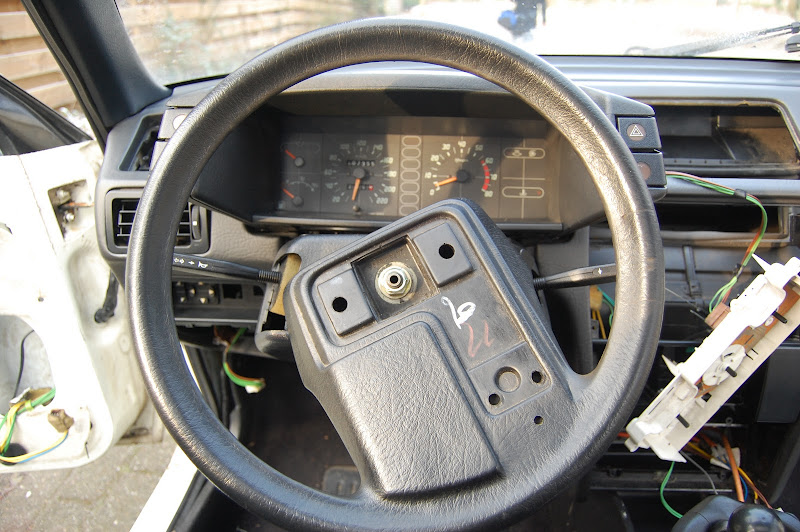

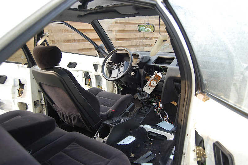

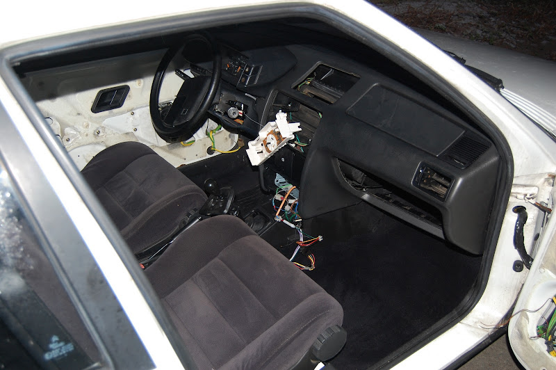

We schrijven een week nadat Wouter en ik begonnen zijn aan deze grote klus en nóg is het niet helemaal af.

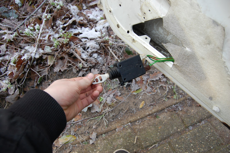

Inmiddels zit het interieur er weer in behalve de deurpanelen. Deze kunnen er in zodra ik de Centrale Vergredeling af heb. Hier mis ik voor de RECHTER voor én achterdeur nog de ijzeren stangetjes die aan de servo komen en het slot er af ‘trekken’. (Als iemand die nog heeft liggen….????)
Daarnaast heb ik nog kabels bij het zekeringenkastje over, deze zijn van de spiegelverstelling. De spiegelverstelknoppen lag in de CHIC en heb ik meegenomen maar de spiegels waren al weg. Heb alleen nog te elektrisch verstellen spiegels nodig en dan zou die optie ook werken. (Iemand?)
Vandaag alle laatste dingen afgerond en alles opnieuw gestofzuigd en schoon gemaakt.
Wat er nog moet gebeuren:
-Kachelknoppen (Incl. kabels) aansluiten
-Radio aansluiten
-CV afmaken d.m.v. ijzeren stangetjes
-Deurpanelen plaatsen
Wat foto’s:

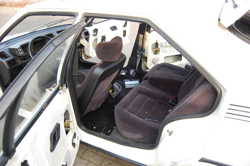

Zwart dashboard + matten en stoelen uit de CHIC zitten er in
Motortje voor de elektrische ramen
Zwart dash

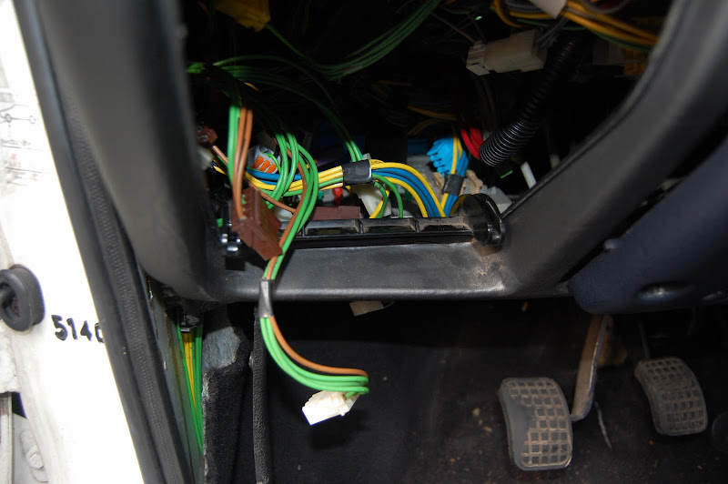

Kabels, kabels en nog meeeer kabels
CHIC achterbank

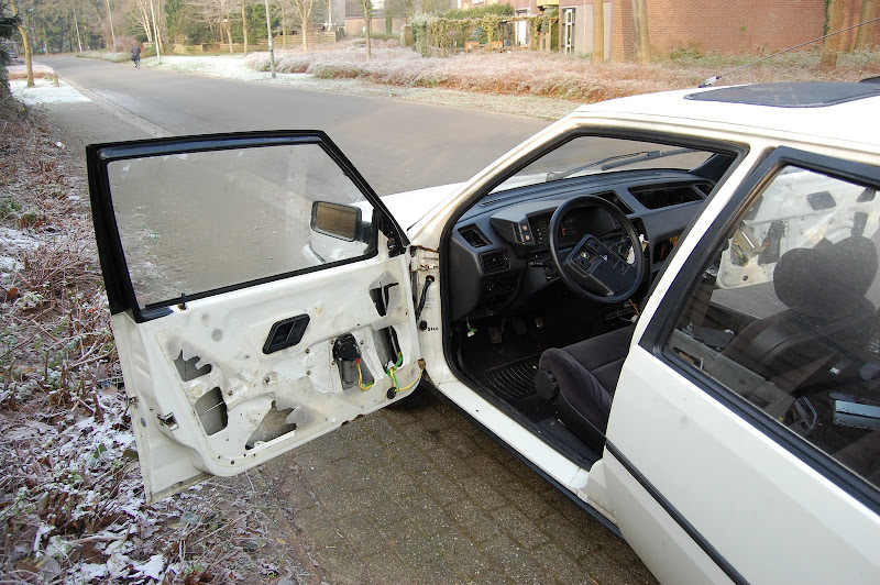

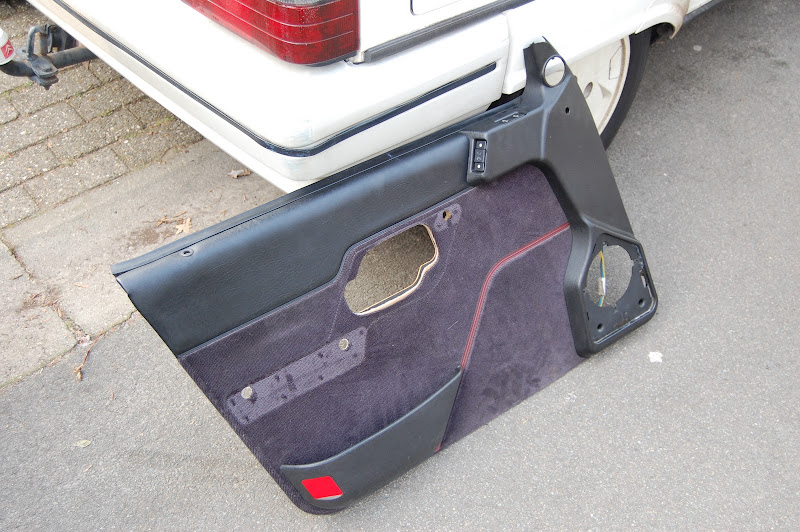

Deurpaneel met afgebroken stuk plastic…:(
Interieur (Iemand een idee waar en hoe interieurverlichting weer moet worden aangesloten?)
rechterdeur
BX
Servo
Zover ben ik vandaag gekomen.

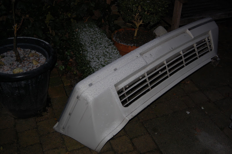

“nieuwe” voorbumper, zonder lelijke zwarte vlek Very Happy

zo zo druk bezig geweest zie ik. Ga je die kabelbomen ook nog door rubber doen? ze breken zo denk ik best snel.

Achteraf zijn er denk ik geen rubbers meer in te duwen. Heb ze al goed ingepakt met isolatietape.

Als je de rubbers nog hebt kun je overwegen om die open te snijden, de kabels erdoor te leggen en dan aftapen. Zo als je het nu hebt zitten, gaat het niet lang mee.

Ik heb de rubbers nog wel ergens liggen en anders zijn ze wel op de sloop uit een BX te snijden.
Misschien een goed idee inderdaad om deze er op die manier tussen te drukken en alsnog in te tapen.

Je hebt je deurpanelen toch nog niet teruggezet?
Dan zou je ook weer even de kabelboom uit de deur kunnen frutten om de rubbers te plaatsen. Wink

Ik had de reacties over de deurrubbers wel verwacht…
Vergeet niet dat de oude deurrubbers zodanig verdraaid waren dat ze niet of nauwelijks meer waren te gebruiken.
De nieuwe bedrading kan onmogelijk door de oude deurrubbers worden getrokken, vanwege de vele extra stekkers van de nieuwe draadboom.

Ik denk dat het beter is om het idee van Hilko16TZI op te volgen en ze los te snijden.

Het idee om oude deurrubbers open te snijden en te hergebruiken hadden we volgens mij ook al ter plaatse besproken.
Sowieso een goed idee. Heb je de oude deurrubbers nog of heb je die van de Chic nog liggen?
