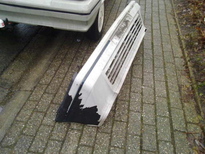

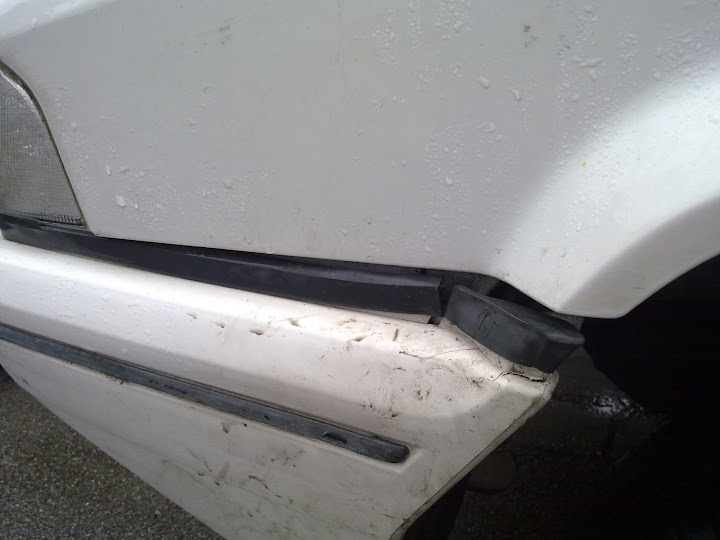

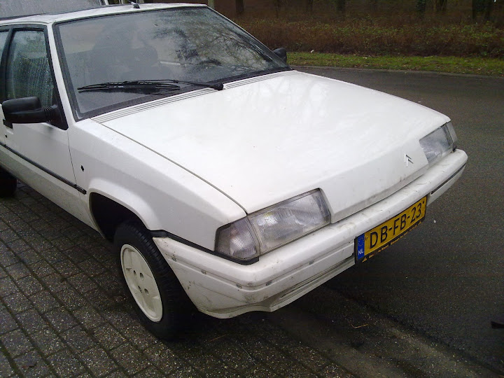

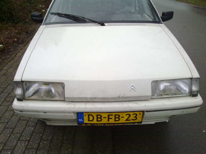

Afgelopen zondag tijd vrijgemaakt om de voorbumper daadwerkelijk is te vervangen. Had via Pasman Citroëns in Hardenberg een mooie witte voorbumper kunnen verkrijgen die op de hoekjes wel iets beschadigd is. Maar deze is tenminste in en in wit. (komt van een Cannes)
Nog een beetje vies en ik mis nog een zwarte strip
Door het autowassen is de witte verf alleen nog maar erger losgelaten van de oude..
Maar super mooi aansluiten doet de bumper niet. Iemand ervaring met het perfect ophangen?
Daarbij, iemand nog ideeën over mijn voorgaande post?

Als je nog geen zwarte bumperstrips kunt vinden, kun je zolang zwarte tape plakken. Heb dat ooit gedaan, de breedte klopt namelijk en het ziet er beter uit dan helemaal niks. Als je de strips vindt, kun je de tape zo los trekken en de strips monteren. En wat die bumperophanging betreft, heb ik eigenlijk maar zelden een BX gezien waar die perfect aansluit, maar die van jou hangt wel erg scheef.

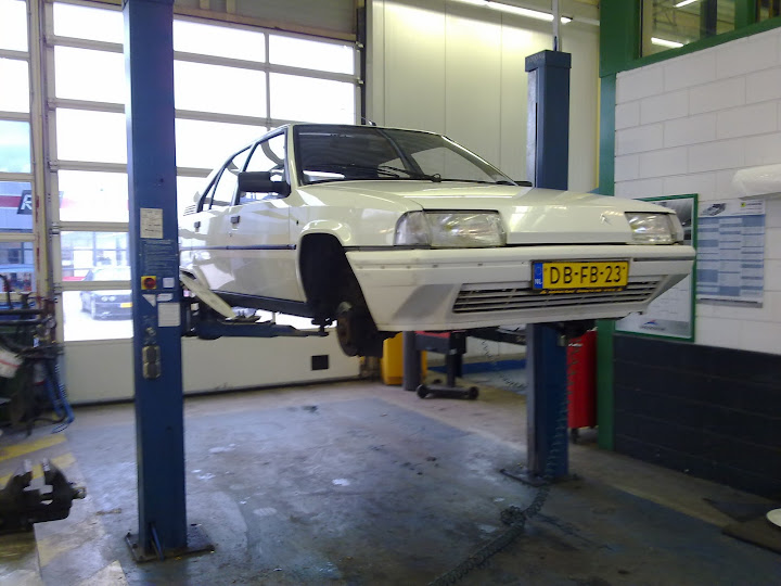

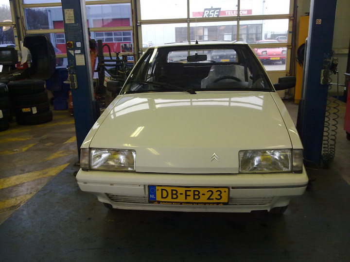

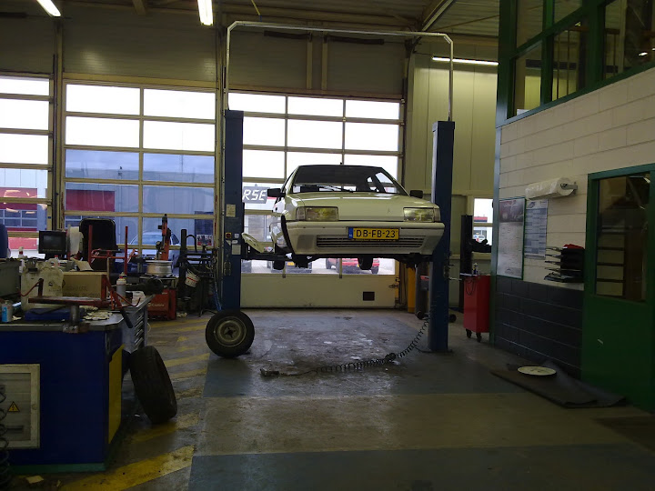

Goed… Was van plan de BX te verkopen. Ze reed erg slecht: trilde, hobbelde en de motor trok niet goed.
Gezien de geringe belangstelling voor de BX terwijl ze te koop stond heb ik vandaag besloten de BX te laten repareren.
De banden waren heel slecht en bij de garage stonden ze er van te kijken dat ik al die tijd daarop heb durven rijden. Ze waren heel erg uitgedroogd en zaten grote slagen in. Deze zijn vervangen Vredestein All-Seasons banden en de voorbanden zijn GOED gebalanceerd en snelweg rijden doet ‘ie nu perfect.
Daarnaast heb ik nieuwe veerbollen besteld bij Pasman Citroëns in Hardenberg en deze komen er maandag op.
Het volgende probleem doet zich nog voor:
De voorkant van de BX wil héél slecht omhoog komen en als ze het wel doet dan gaat het in stapjes.
Wat kan dit zijn? Voorpoten? Of hoogterelaar?
En binnenkort nog even de d-riem vervangen en hopelijk trekt het motortje dan ook weer lekker en loopt ‘ie soepeler.
