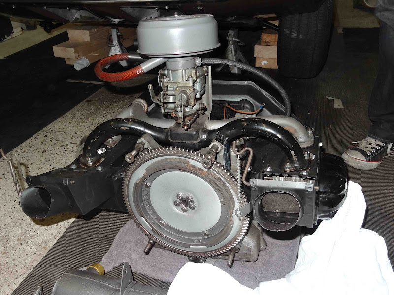

Omdat we bedacht hebben met deze auto naar de Wereldmeeting in Spanje te gaan, is er nu echt een heuse deadline in zicht!
We hebben besloten om de eend wat bruikbaarder te maken voor dagelijks gebruik. Toch willen we niet teveel aan orginaliteit kwijt.
Om die reden komt er een motor in voorzien van een origineel “Dopsy” set. 500cc we hopen dat het hiermee mogelijk is een dikke 100km/uur te kunnen rijden.
Tevens zal het dan wat makkelijker zijn om door de Pyreneeen te hobbelen.
Kortom binnenkort zal ze weer rijden! Komend weekend beginnen we met de opbouw…..

Tja, de mannen zijn zo druk bezig met het restaureren van de 2cv, dat het maken van foto’s erbij inschiet. Hierbij een paar plaatjes die ik vandaag maakte:

Yess!! De eerste proefrit is gemaakt. Nog wel een ritje zonder voorruit, maar wat een genot!
Motor loopt, en het 500CC Dopsy set was meteen voelbaar, veel meer vermogen dan een standaard 13.5PK
Natuurlijk zijn er nog een aantal zaken die niet werken, onder andere het laadstroomcircuit.
Maar het begin is er, en Spanje komt steeds dichterbij.
In de plaatjes ook een reclamefotootjes van het Dopsy set uit die tijd Smile
