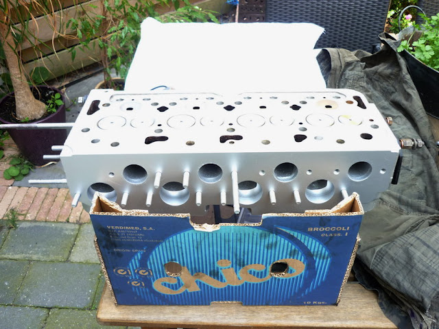

Gepost: 30 juni 2011 03:10 PM
  [ # 112 ]
Vandaag de kop teruggekregen. Ze is weer als nieuw! Ze glimt zo hard, dat ik er niet eens een fatsoenlijke foto van kan maken Wink
Links de stoter zoals die uit mijn motor komt, rechts die ik overgenomen heb van forummer Michiel1.
Nou nog een nieuwe koppakking scoren en dan kunnen we gaan opbouwen!  clap

  [ # 113 ]
wow big surprise  wat een plaatje !
lijkt me een prima adresje.
en zo kan je tenminste verder !!!

  [ # 114 ]
Wow, goed bezig Franq. Maak er wat moois van.

  [ # 115 ]
Wilde ‘m eigenlijk als moderne kunst tentoon stellen…  very good

  [ # 116 ]
Ziet er goed uit! Heb je al een pakking? Dan moeten we binnenkort het ding er maar weer op schroeven Wink
