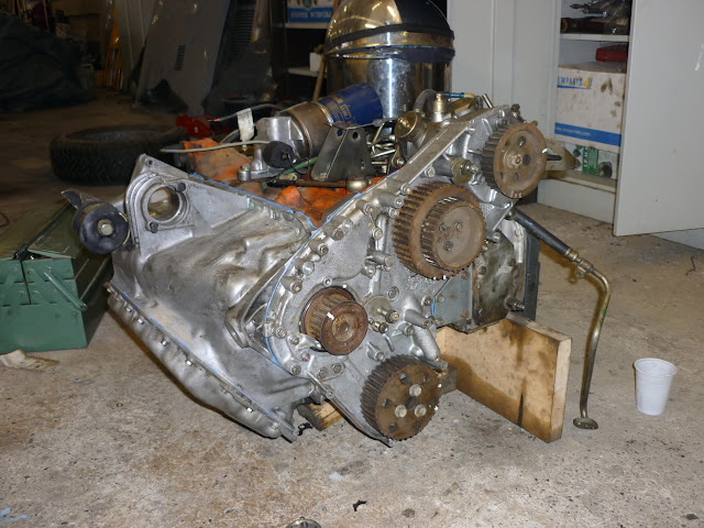

Sinds de laatste post gedurende lange tijd niets meer gebeurd. Te koud in de schuur en andere bezigheden! Echter nu weer aan de gang. ‘t Zijcarter is nu schoon en van pakkingresten ontdaan, het ondercarter is ook weer montageklaar (dank, Teun!), de v-bak is weer kraakhelder en de voorraadbol vervangen, inlaatspruitstuk weer als nieuw en meer van dat soort klussen. Deze week nog weer even flink poetsten zodat snel de motor weer in elkaar kan. De drijfstangen etc zien er als nieuw uit, dus daar kom ik verder niet aan. ‘t Gaat hard met de remmenreiniger Smile
Binnenkort even met CEE-IKS een rondje maken welke onderdelen ik nodig heb voor het in elkaar zetten van ‘t geheel. In ieder geval de aandrijfaskeerringen.
Franq
Totaal aantal Berichten: 746
Geregistreerd: 01-12-2006
- Dyane 6 AYCB
Gepost: 02 maart 2011 05:04 PM
  [ # 86 ]
Volgens mij is alles schoon wat schoon moet zijn: startmotor, dyamo, diverse steunen, uitlaatspruitstuk pakkingvrij & geschuurd, aandrijfassen, luchtfilter… Nou kijken of we alles weer in elkaar kunnen krijgen en geen onderdelen overhouden!  huh

Inmiddels gedaan:
- remaccubol
- oliecarter met vloeibare pakking
- zijcarter met nieuwe pakking
- oliepomp voorzien van nieuwe pakking
- nieuwe keerringen op oliepomp, nokkenas, krukas (2x), halvemaanpakking
- olie-opzuigbuis en buis naar oliepomp, met nieuwe pakkingen en o-ringen
- carterpan met nieuwe pakking
De onderkant is klaar! Nou rechtop zetten om de kop eraf te halen…
De drijfstanlagers zijn als nieuw.

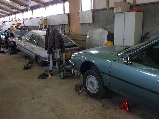

Drie CX’en met de neus omhoog! YKE, Franq en BXCannes (vrnl)
Robin Visser
Totaal aantal Berichten: 5231
Geregistreerd: 29-08-2008
Gepost: 17 maart 2011 04:39 PM
  [ # 89 ]
Mooi plaatje ! En toch ook weer niet. Ik zie ze liever gezond en wel op de straat….
Franq
- Dyane 6 AYCB
Gepost: 17 maart 2011 05:28 PM
  [ # 90 ]
Maak je geen zorgen! Die van Yke rijdt gewoon, de mijne krijgt een zeer uitgebreide onderhoudsbeurt en die van bx-cannes gaat ook erg de goede kant op Wink
