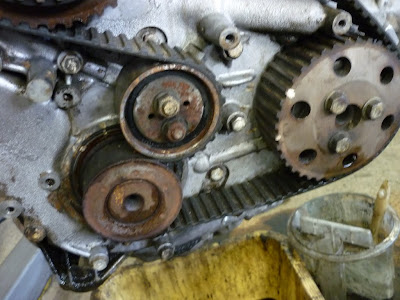

Weer even een update. Met CEE-IKS de distributie gemerkt en afgenomen:
Riemen waren wel slecht. Daarna met veel gehannes de krukaskering eruit gesloopt.
Gisteren alleen bezig geweest en de krukaskering en oliepompkering vervangen. Ik wacht nog even het oordeel van de meester af voordat ik de tandwielen weer demonteer. Verder bezig geweest de kop klaar te maken voor demontage, alleen ik miste platte ringen 17 en 12 voor het losnemen van de turbo op het uitlaatspruitstuk en het loshalen van het uitlaatspruitstuk zelf.
Ook maar even het vliegwiel gedemonteerd. Wat een vieze bende daarachter:
Inmiddels is het vliegwiel schoon en voorzien van een nieuw toplager.
Waar ik me zorgen over maak is de voetpakking. De vellen hingen erbij, maar misschien is dat hetgeen er tussenuit is geperst. Wel stak er een draad (metaal? kunststof?) uit ter hoogte van de aandrijfaskering. Ik heb er een foto van gemaakt. Iemand enig idee wat ik hier mee aan moet?
Verder nog een foto van het schakelmechaniek (Oeps, vergeten te poetsen…). Volgens mij hoort dit niet zo los te zitten. Is dat het cupje waar XM op doelt? Bij de auto van Yke zat ‘ie er ook al niet meer in. Iemand raad?
Alvast bedankt voor de tips!
