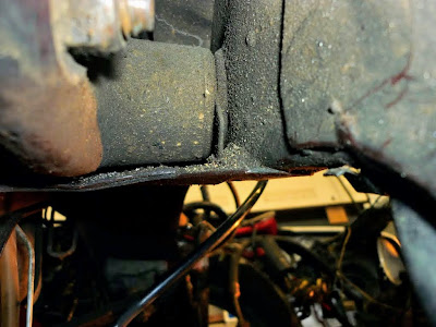

Kijk, dit is de accubak. Netjes, toch?
Motorruimte, gefotografeerd door re-koplamphouder. Schoonmaken, in de was zetten en klaar Wink @garagestmarrien: zie je hoe de leidingen erbij liggen. Zelfs Yke zag geen leiding die in aanmerking moest komen voor vervanging.
En zo ligt de motor er even bij. Binnenkort de bak eraf en dan kan de motor op de bok.
Gepost: 06 oktober 2010 01:47 PM
  [ # 51 ]
Ik zie het ja. Mooi.

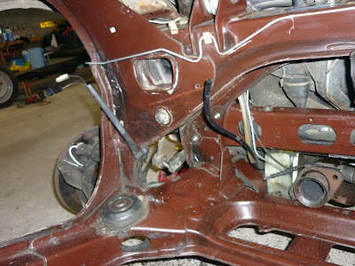

Nog efkes de werkzaamheden van zaterdag:
Onder de motorkap is ‘t nu netjes genoeg naar mijn zin. Bovenste draagarmen gedemonteerd (let op de vulring):
Het gaat allemaal lekker los. En zeker als de motor eruit ligt, zijn die draagarmbouten heerlijk te bereiken.
Verder de motor van de bak gescheiden. De koppeling is tot op de klinknagels versleten. Gelukkig is het vliegwiel niet beschadigd. Aan de andere kant de distributieriem bekeken. Die staat erg slap. Ben dus heel blij dat we toch maar de grote onderhoudsbeurt bij 200.000 km doen, op aanraden van CEE_IKS. ‘t Blokkie is wel baggervet, dat wordt weer poetsen van de week.
Intussen bij onze oosterburen een partijtje onderdelen besteld: bollen, draagarmlagers, nokkenaslager, toplager en de aandrijfasmoer, die we moesten losboren. Distributieset, koppeling, fuseekogels en pakkingset liggen al op t schap.
