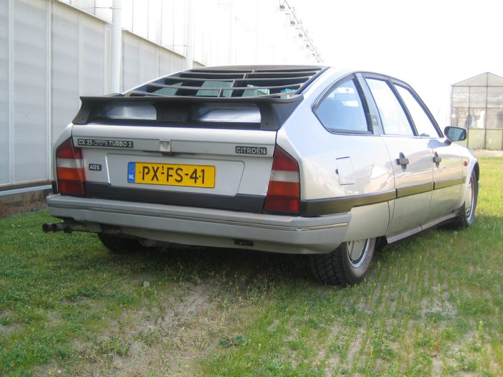

Nelis Infra schreef:
Dat dacht ik ook. TRE = Hollandse Pallas.
Hollands als in ‘geleverd naar Holland’? De 1e eigenaar woonde namelijk in Reims.
garagestmarien schreef:
Is dat niet Tres Riche Essence?
Dat klinkt mooi! Smile
Nelis Infra
Totaal aantal Berichten: 1823
Geregistreerd: 12-03-2009
- Berlingo 1.9D 600
- CX 2000
Gepost: 26 augustus 2010 12:23 PM
Ja, dat dacht ik wel. Maar dan dus alleen in de laatste modeljaren.
Mulder
Totaal aantal Berichten: 6526
Gepost: 26 augustus 2010 10:01 PM
De allereerste jaren GTi serie 1 had ook andere dan de Pallas/Prestige-platen. Die van die GTi waren deels zwart met GTi-aanduiding erop. De basismodellen serie 1 (2000 Super enzo) hadden helemaal geen dorpelplaten. Het zou me niks verbazen als het gaandeweg een ratjetoe geworden is.
Serie 2 is allemaal zwart kunststof, er is dan qua dorpelplaten geen onderscheid meer tussen de basismodellen en de luxere versies.
Totaal aantal Berichten: 3914
Gepost: 26 augustus 2010 11:40 PM
inderdaad, die RVS dorpelkappen serie 1 zijn niet allemaal ‘t zelfde.
reliëf kan anders zijn. sommige hadden thv de zichtbare instap afgeronde contouren langs de rand, sommige hadden rechte randen. let er maar eens op. zeker als je iets zoekt.
even geen foto in de buurt.

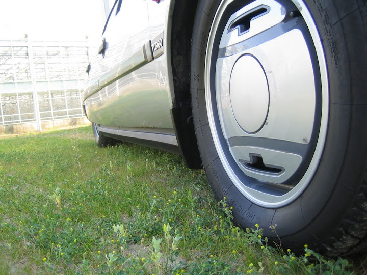

Gepost: 27 augustus 2010 08:05 PM
Dit zijn serie 2 kappen, gewoon zwart plastic.
Zonder deze kappen ziet de CX er maar wat magertjes uit vind ik.
Wat voor dorpelkappen je ook heb, haal ze er minimaal 1x per jaar af om te kijken wat de staat van de dorpel is. Dan kan je direct even alles goed schoonmaken!
