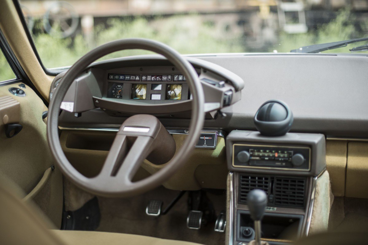

Je kunt een originele temp meter plaatsen rechtsonder het stuur. Die kun je bij de club nog wel los krijgen. Nadeel is dat je een uitsparing moet zagen, daar waar latere typen die meter hadden.

het stuk dashbord waar het metertje in hoort kan los.
je moet dus alleen even dat stuk in de kleur zoeken.

Ja, zo’n kapje en metertje uit modeljaar ‘79 etc.
Is dan ook het chromenlijstje iets anders. Het kapje doet me íets breder overkomen.
