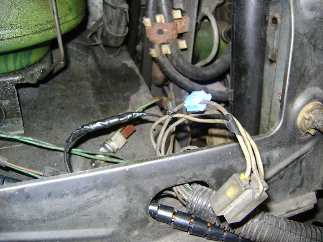

Vervolgens Ga ik met een spanningsmeter de juiste draad zoeken van het grootlicht:
We hebben hem! De meest linkse dus!
Daarna de beide voedingsdraden vanaf de mistlampen tot één draad maken en die koppelen aan de draad van het grootlicht:
Oke niet iedereen zal blij zijn van deze manier van kopppelen..
En daarna Yellow!!!!
WTF!!! Niet dus! Blijkt een lampje kapot te zijn:
