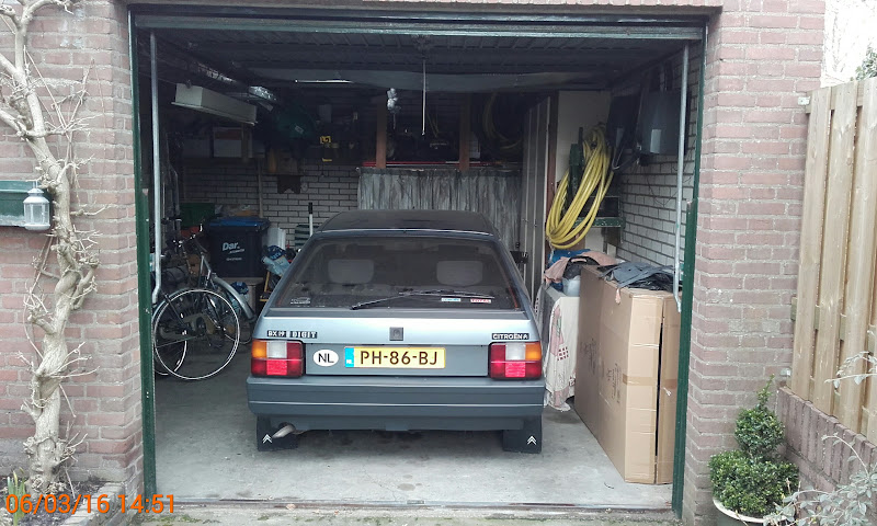

En de Digit staat weer thuis!
Cool

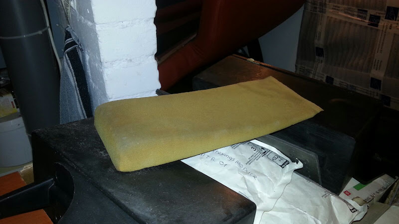

Van de week het laatste stukje bekleed van de armleuning. Het daadwerkelijke gedeelte waar je je arm opleg… Rolling Eyes
Eerst heb ik bekijken hoe strak ik het stof op armleuning krijg, met de ronde voorkant. Zodra ik het ga verlijmen dan moet ik eerst weten hoe ik het ga doen.
Daarna weer een plankje gemaakt waarop het schuim geplakt wordt met Bison Tix.
Dit geeft een stevige bodem van het armleuning, en ik kan het vast zetten met houtschroeven..
Hierna begonnen met alles definitief vast te maken met Bison Tix.
Omdat het stof net genoeg was, heb ik alles gemakeerd. Hierdoor hou ik net voldoende stof over om het helemaal te kunnen dekken de zichtkanten.
Het moeilijkste gedeelte, krijg ik het nu redelijk strak de voorkant met die rondingen in het schuim..
Prima gelukt vind ik persoonlijk. Strakker lukt me niet…
En dan monteren op het deksel van de armleuning"bak”.. Met dubbelzijdig tape erop geplakt en met schroeven geborgd.

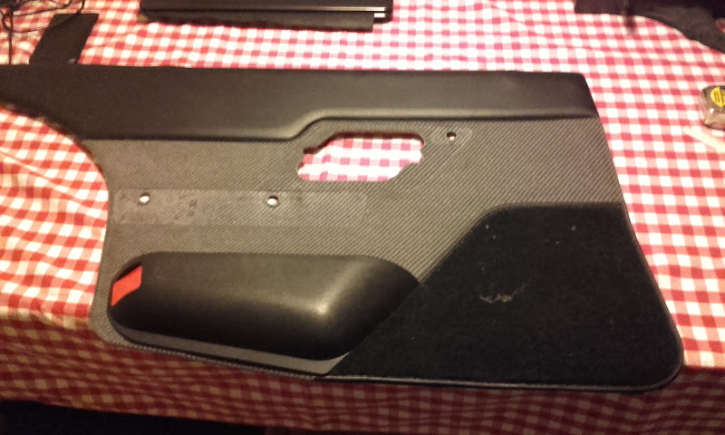

En dat kleedje op de keukentafel mag er ook wezen!
