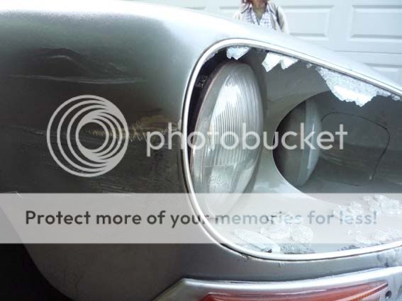

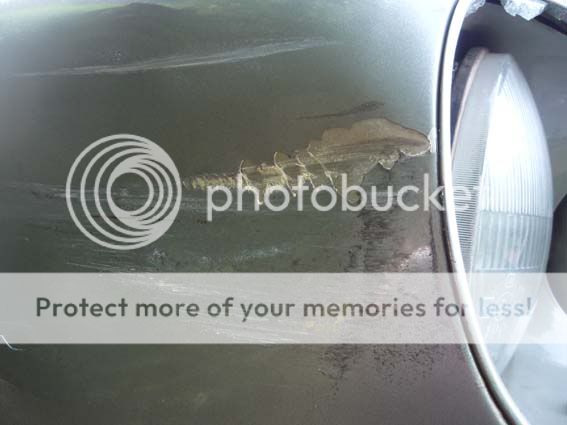

Helaas was er iets meer dan een week terug een imbiciele meneer in een Dodge Ram (ironie) die vond dat het niet snel genoeg ging op de snelweg (ik deed 130). Deze meneer besloot na de volle 45 seconden achter mij te rijden dat het welletjes was geweest waarop hij besloot me langs rechts in te halen. Toen de meneer zag dat zijn inhaalmanoeuvre zou worden belemmerd door een vrachtwagen die op het rechtse vak reed , besloot meneer dan maar zijn manoeuvre in te korten door mij van de weg te rammen. Dat was natuurlijk slechts een kleinigheidje voor meneer , dus hij achtte het onnodig te stoppen. Zelf niet nadat ik hem weer inhaalde om hem te doen stoppen , negeerde hij me gewoon straal. Kenteken genoteerd en bij de lokale politie aangifte wezen doen van aanrijding met vluchtmisdrijf.
Resultaat ;
Kat komt op de koord , mijn DS is niet getaxeerd , en dus heeft de expert met prima kennis van zaken mij de overweldigende som van 600€ toegekent voor een nieuw spatbord bumper en koplamplens. Een forfaitair bedrag daar de wagen niets waard is. Ik hoop de dader aan te kunnen klagen voor het opzettelijk vernielen van eigendom en vluchtmisdrijf om alzo de kosten toch nog te kunnen recupereren ...

je kan bij je verzekering alsnog wel wat doen, dan vraag je een taxatie waarde na de reparatie aan , dus wat de wagen in goede staat waard is,
ik heb het zelfde gehad bij mijn XM, en vraag ook aan een paar Ds bedrijven wat de waarde van de wagen is,
niet akkoord gaan met de schade taxatie!!!!
je kan rustig met die taxateur in conclaaf gaan, en zeggen dat je niet accoord bent.
hun woord is geen wet!!

Hey Sloopkogel , dat is exact wat ik plan , met 600€ vind ik met moeite een roestvrij spatbord , laat staan koplamplens , spuitwerk , ...

Uw bumper ziet er OK, dan kan je de schade er uit polijsten. Natuurlijk moet je een nieuwe beugel - kosten 40 eur. Een DS-garage heeft ruiten genoeg en zal je dat wel geven, of marktplaats voor 20 euro of zo.
Besteed wat geld aan een plaatwerker om de deuk eruit te halen en doe het spuitwerk zelf. Of op zijn minst doe je het voorbereiden zelf. Het deel onder de koplamp kon toch al wat werk gebruiken..
