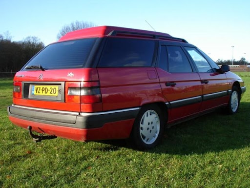

De eerste 1.000 km met de nieuwe Break Service 2.1 TD Automaat zit er op.
Gemiddeld 1 op 13,6, voornamelijk lange ritten.
Gezien het hoge dak zou het kunnen, maar wellicht moet het beter kunnen.
Olieverbruik viel erg mee, ik schat minder dan een halve liter per 1.000.
Wie heeft verbruikscijfers voor een Break 2.1 TD Automaat?
Wie weet waar ik kan vinden welke motorgegevens de Lexia behoort te geven?
Vervelend is het plasje olie onder de auto, maar dat wist ik bij aankoop. Ik denk een megsel van de lekkage via het achterste krukaslager en diesel die uit de Lucas EPIC lekt.
Verder nauwelijks problemen.
Gisteren Xenon ingebouwd, dus we zien weer wat.
Toch weer hydractief storing.
Extra set wielen gescoord, nu nog winterbanden.
Beter weer klussen:
Ik wil het raam van de linker achterdeur nog voorzien van een echt raam met donkere folie. Rechts zit dat er al in, dat scheelt toch wel in het zicht.
Stopcontact trekhaak hangt wat los.
Rondje lampjes in interieur.
Airco op gang brengen
Electrische stoelen erin.
Motor vervangen.
