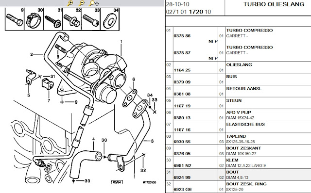

Leiding naar turbo, alleen aanvoer staat onder druk, retour onder vrij verval.
Aanvoer is stalen leiding van oliegalerij naar turbo, retour is slang naar carter.
Bedoel je leiding 2? Ziet er naar uit dat het middendeel van rubber is.
Welke zijn het meest verdacht op dit plaatje? Nr 4 ziet er ook verdacht uit.

Het gedeelte van leiding 2 achter het blok is geheel van staal.
Lekkage hoog aan de achterkant zou toch de kleppendekselpakking kunnen zijn.
Het slangdeel 4 zit al weer lager.
