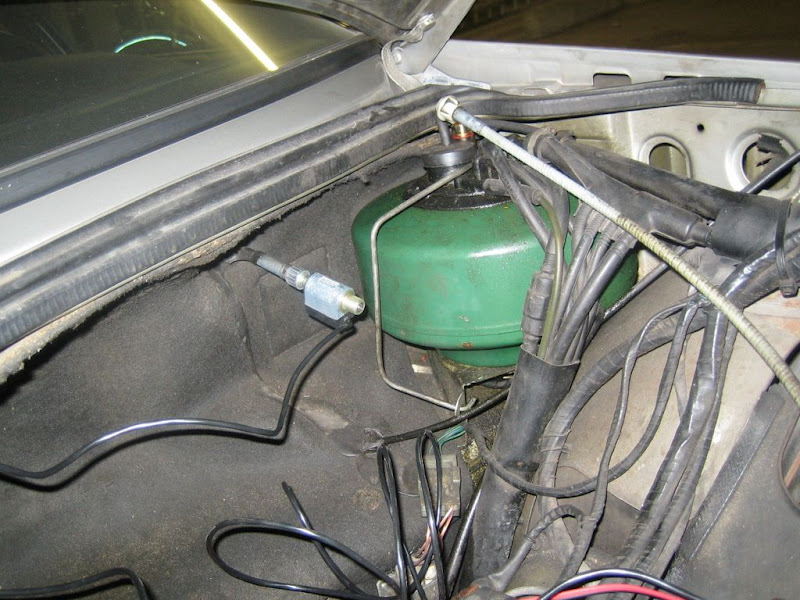

Goed ik ben een paar stapjes verder.
Ik heb inmiddels een tripmaster Smile
Het is een Terratrip 303 Plus V3 geworden.
Ik heb ook voor een kabelsensor gekeken, en ik heb voor een originele NOS CX/BX kabelsensor kunnen vinden:
Ik ben er inmiddels ook achter dat een XM een zelfde soort sensor heeft, maar deze heeft aan beide zijde dezelfde aansluiten terwijl een CX/BX een mannelijke en vrouwelijke aansluiting heeft. Een XM sensor past dus niet op een CX, tenzij je de snelheidsmeter niet gebruikt, maar dat is niet al te praktisch Wink
De sensor op de kabel zetten is idd 2 minuten werk en een kabel naar het interieur vanuit de motorruimte is dankzij de tip hier ook erg eenvoudig Wink
Oftewel alles ging redelijk soepel totdat ik de tripmaster ging testen…
Deze blijkt niet te tellen Sad
Na wat navragen blijkt deze sensor niet geschikt te zijn voor een tripmaster. De CX sensor geeft alleen een hoger voltage ipv pulsen. Dit komt zover ik begrepen heb o.a. doordat dit een sensor is met 2 draden ipv 3.
Dus ik heb even de tip opgevolgd om PBuijsman een pb te sturen voor de VDO sensor, helaas kon hij mij ook niet vertellen waar deze nog te krijgen zijn.
Heeft iemand een idee waar ik nog de 3 aderige VDO sensor kan krijgen?
Of zijn er nog vergelijkbare alternatieven die pasklaar zijn voor de tellerkabel voor een CX? Wink
Gepost: 03 april 2011 09:32 PM
Om hier nog maar even een update te geven Wink
Uiteindelijk heb ik een VDO sensor kunnen bemachtigen. Helaas mocht dit niet baaten Sad
De tripmaster werkte nog steeds niet…
Na wat heen en weer mailen met de leverancier van de tripmaster kwam ik erachter dat het mogelijk wel werkte met een speciaal kastje om het signaal om te zetten wat begrijpbaar is voor de tripmaster.
Van de week kwam deze interface binnen en direct begonnen met het er tussen zetten.
En uiteindelijk resultaat! De tripmaster telde nu goed. Na een korte ritje van een km of 12 kon ik ook wel vaststellen dat de telling ook werkte Smile
Hier nog even de VDO sensor:
Dit is het speciale interface kastje. Deze heb ik weg kunnen werken naast de injectie computer, er is net genoeg ruimte achter de metalen plaat.
Van de week gelukkig genoeg tijd gehad om alles een beetje fatsoenlijk weg te werken voor de CX rit voor vandaag. Want dat zou natuurlijk ideaal testen zijn.
Op de heenweg van zo’n 180 km hebben we de tripmaster aardig goed kunnen afstellen mbv hectometerpaaltjes.
Tijdens de CX club rit de tripmaster kunnen testen waar die voor dient. Ik moet zeggen dat het erg fijn werkt.
Er zit een klein voetpedaal op aangesloten waardoor het heel makkelijk is om de teller op 0 te zetten. Verder ook erg goed afleesbaar, ook met een beetje zon.
Hier nog even een plaatje van de Terratrip aan het raam:
De snelheidmeter beweegt nu wel fink met de sensor tussen de tellerkabel.
Misschien nog even wat olie op de sensor spuiten…
Ik ben er in elk geval wel tevreden mee Smile
