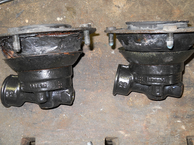

Zaterdag kreeg ik twee veerschotels in handen, een rechts en een links. Drie prominente forummers waren bezig nieuwe te monteren in de buurt van Maartensdijk. Wimb blijkt er net zo uit te zien als in zijn Avatar.

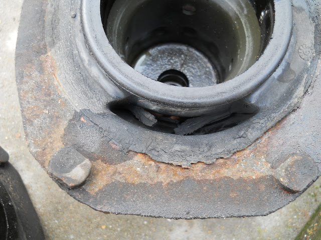

Een van de twee veerschotels was al in een vergevorderd stadium. Aan de buitenkant wel indicaties, maar het is lastig te beoordelen, zeker als de schade aan de achterzijde zit:
Het rubber zit in een dun laagje over het staal gevulcaniseerd. Daar kruipt vroeg of laat vocht tussen en dan woekert het verder zonder dat je iets ziet.Ook de verdikte rand aan de onderzijde is van rubber. Daar draait de stofkap omheen.

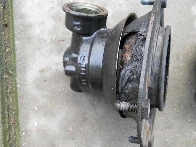

Dit is de “goede” van de onderzijde. Je ziet hier ook dat het rubber in segementen is gevulcaniseerd, niet rondom.
Grappig is te zien dat er verschillende getallen op staan: 29 en 32. Aan dat gietstuk is geen enkel verschil tussen links en rechts te bespeuren. Alleen de positie ten opzichte van de onderste schelp is spiegelbeeldig.

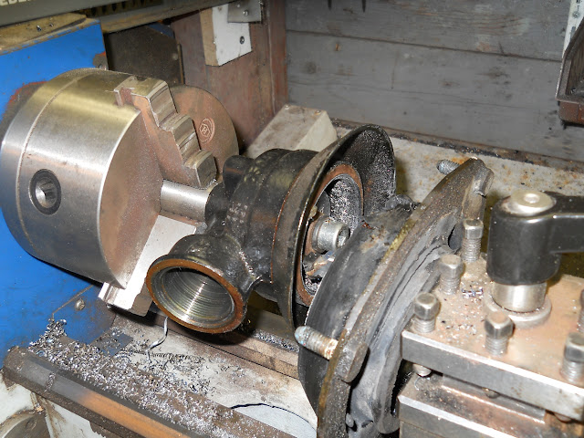

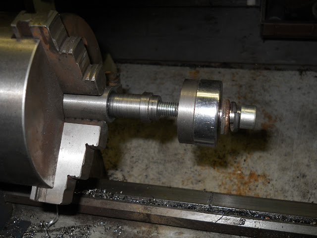

Om de delen te scheiden eerst even een opspandoorn voor de draaibank gemaakt, met een centreerring:
Afdraaien:
Even later: Los:
Het verwijderen van het rubber is een lastige klus. Met een scherpe decoupeerzaag zijn de twee stalen delen te scheiden. Morgen meer plaatjes.
