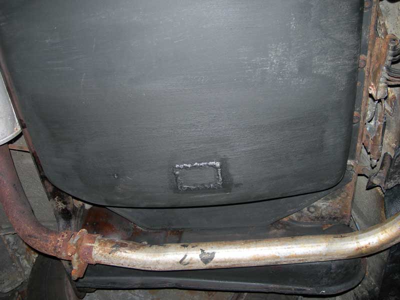

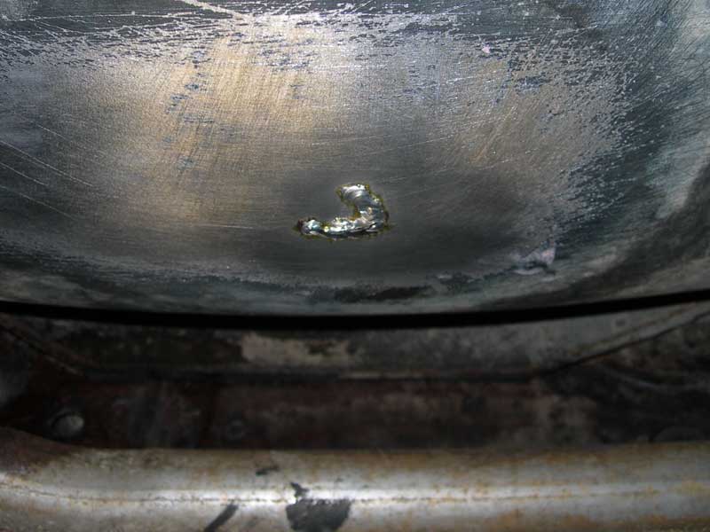

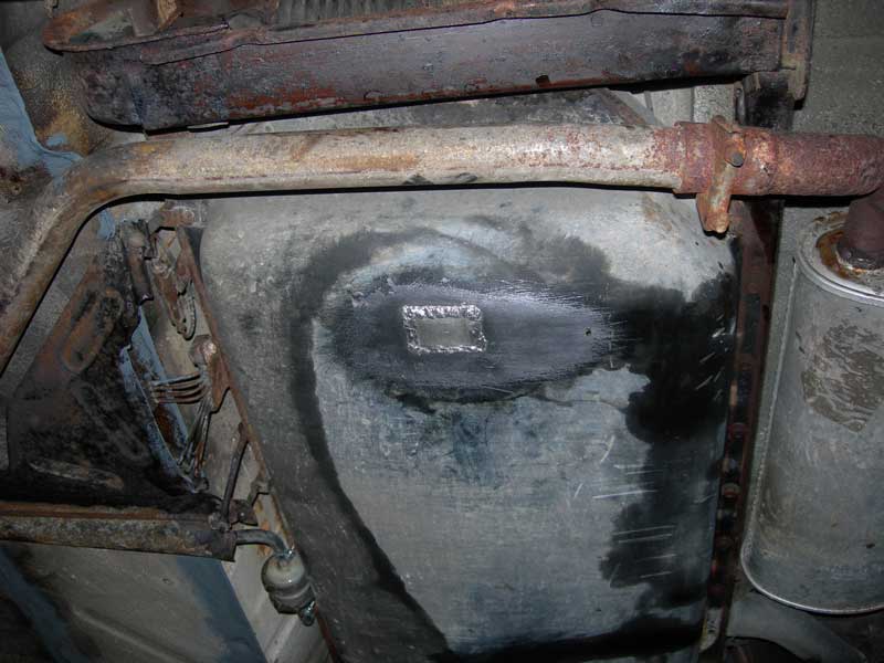

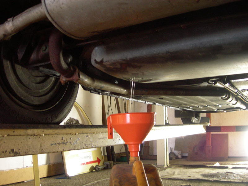

Bij deze de reden dat ik niet op CitroMobile ben geweest én dat er ineens weer een post verscheen in het Draakjedraadje:
Op dinsdagavond 3 mei viel het, tijdens roestpreventie-werkzaamheden, op dat er een druppeltje onder de tank hing. Even wrijven over de donkere plek er omheen bracht een klein probleempje aan het licht…
D’OH! Natuurlijk had ik nog maar 40 km geleden de tank vol gegooid.
Nog een geluk dat er niet onderweg iets tegenaan gespat is! Werkelijk álle benzine is eruit gelekt. Gelukkig in jerrycans en niet de straat op.
Het lek bleek te bestaan uit een rijtje gaatjes in een hoek van 90 graden. Waarschijnlijk ooit ergens tegenop gebotst en daarna provisorisch gedicht en gecamoufleerd met tectyl.
Na een mislukte poging om het lek met epoxyspul te dichten besloten om het te proberen met mijn soldeerstation. Gewoonlijk gebruik ik dat voor het solderen van elektronica maar het principe is hetzelfde en het ding heeft best een hoog vermogen. En warempel…
Hiermee was het lek al dicht maar ter bescherming heb ik er nog een plaatje overheen gezet, afkomstig van een hf-blikje uit een sloop-tv.
Wel een snertklus om tegen de zwaartekracht in te solderen. Je krijgt er ook nog eens een stijve nek van. Het resultaat is daardoor niet erg mooi maar wel functioneel. Nog een laagje teerspul eroverheen en klaar is Brekkie.
Met een beetje geluk gaat die tank nog jaren mee. Zowel van buiten als van binnen is die niet roestig. En er zit nu ook zeer zeker geen water meer in.
Brekkie rijdt sinds twee dagen weer vrolijk rond. Komende zondagmiddag, als het goed is, te spotten bij het Scheltemacomplex te Leiden.

Even puur nieuwsgierig: solderen (hitte) versus benzinetank (benzinedampen) lijkt me geen hele veilige combi normaalgesproken. Hoe heb je dit veilig gedaan qua bezinedampen die nog in de tank kunnen zitten? Dop eraf e.d.?
Totaal aantal Berichten: 2781
Geregistreerd: 09-03-2008
- Dyane 6
- GS/GSA Break Club
- CX Familiale ex-ambulance
Alle restjes heb ik uit de tank geveegd en daarna heb ik ‘m een paar dagen uit laten dampen met de vlotter eruit en de tankdop eraf.
Ik heb elektrisch gesoldeerd op 350 graden. Dat is zo’n 150 graden onder de ontbrandingstemperatuur van benzinedamp, dus in theorie kon er niks gebeuren.
Uiteraard heb ik voor de zekerheid een blusser en een zwaar kleed bij de hand gehad tijdens deze klus, want je weet het toch maar nooit.
