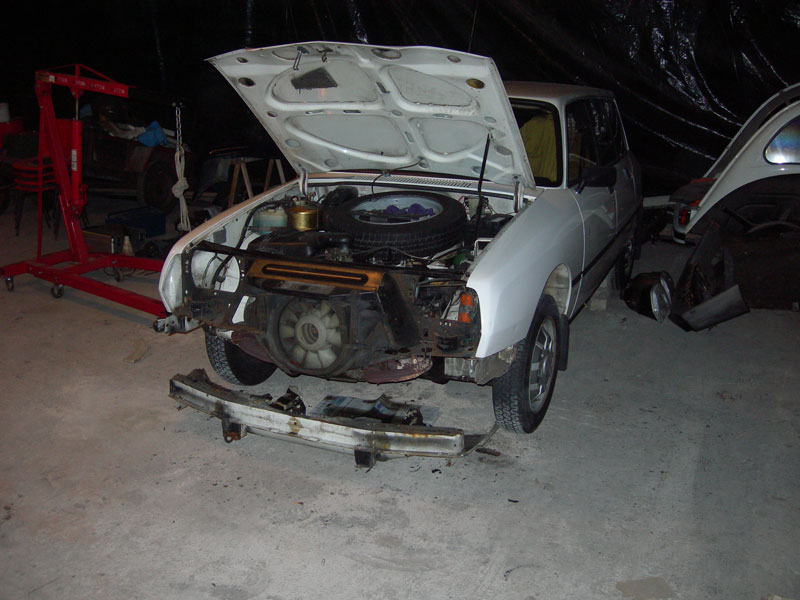

Ze krijgt een nieuwe koppeling en ik ga de bak omwisselen met eentje die hopelijk iets minder zingende geluiden maakt. Als het blok er toch uitligt kan ik meteen ook even nieuwe O-ringetjes op de olieretourpijpjes zetten, een andere startmotor plaatsen en nog wat standaard onderhoud doen. Het blokje loopt prachtig dus het is de moeite wel waard.
Ik wilde eigenlijk het hele front er al afhebben maar de schroeven die bovenin de spatborden zitten willen niet los. Het metaal van die twee schroeven is ook nog eens zo zacht als snijkoek dus die gaan er nooit heel uitkomen. Volgende keer de boormachine dus maar even mee. Wel een beetje jammer want het zijn nog de originele schroeven en da’s best zeldzaam om eerder omschreven reden. Allee, een schijtdetail onder de kap, who cares?

Gepost: 28 augustus 2011 12:25 PM
  [ # 84 ]
Ik!  Laughing
Die boutjes willen wel eens vast gaan zitten. Net als andere boutjes trouwens. Mijn tip: Koper- of ander vet eraan als ze eenmaal los zijn.

Gepost: 28 augustus 2011 03:07 PM
  [ # 85 ]
I know. Bij Draak en Geesk waren alle boutjes al vet toen ik ze eruit haalde. Bij Brek zijn ze allemaal kurkdroog.
De twee schroefjes waren nog opvallend gaaf maar die krijg ik helaas niet los zonder ze te vernielen. Door de pogingen zijn ze ook al niet meer zo mooi. Dus, helaas voor de originaliteitsfreaks, het worden waarschijnlijk gewone boutjes. tongue wink

Gepost: 28 augustus 2011 07:53 PM
  [ # 86 ]
Als de kap dicht is, zie je ze niet eens. Smile
  [ # 87 ]

Gepost: 28 augustus 2011 10:46 PM
  [ # 88 ]
Ik heb bij diverse GSsen en GSA’s die schroeven losgehaald, en wat ik gemerkt heb is dat het helpt als je niet probeert met de schroevendraaier te gaan draaien, maar de moertjes losdraait en de schroef alleen tegenhoudt. Bij het slopen van een GS haal ik die schroeven er uit, komt altijd goed van pas.

Gepost: 30 augustus 2011 03:05 PM
  [ # 89 ]
Verrek, nu je het zegt. Er zit daar idd geen locknut maar een gewoon moertje achter. Thanx voor de hint, dat scheelt weer boren!

Gepost: 30 augustus 2011 03:32 PM
  [ # 90 ]
Ging er even vanuit dat je al wist dat er een moertje achter zat… Smile
