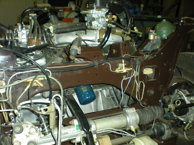

en de rest van de foto’s
https://picasaweb.google.com/104808338418977024156/20121013220644?authuser=0&feat=directlink
vgf

Maar die koppelingszijde kabel ,moet die nu onder de stabelisator stang door of er boven langs onder het stuurhuis door?
Vgf
Vgf
Staat een plaatje van in het WPH!
Speciaal omdat dit -toen al- vaak verkeerd gedaan werd.

Oké ,zal dit dadelijk effe nazien in het wphb .

Weet ik niet Frank, ik heb het boek hier niet. Maar ben er zeker van dat ik onlangs nog een afbeelding ergens in zo’n boek zag staan van de positie van de kabel.

frank heb net even onder mijn auto gekeken en de kabel loopt onder de stabelisatorstang door
gr,joost
