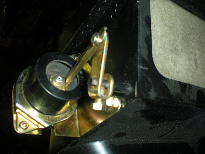

vandaag wat kleine dingetjes in orde gemaakt.
luchtfilterhuis zwart gespoten,was mooi verzinkt dus roesten doet het de eerste tijd niet meer.
en de beschermkappen van de achter remmen vast gezet,met de halve ringetjes met een rubbertje ertussen.
