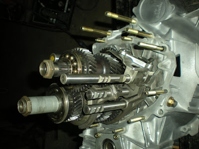

goede avond
vanavond geluk.
ik wist niet meer of er een ringetje of afdichting tussen het wormwieltje of houdertje daarvan moest.
en of ik dit wel gedaan had?
dus voorzichtig de “dop"eruit gehaald en proberen het wormwieltje er van boven uit te halen.
dit was het resultaat
maar nu de vraag moet er een o ringetje om het asje van het wormwieltje?
of alleen om de houder die je er van boven indrukt?
voor de rest hij schakelt weer alleen de afdekkap er nog op.
en de rest van de foto’s
https://picasaweb.google.com/104808338418977024156/20121005210849?authuser=0&feat=directlink
vgf
en sorry voor de rotzooi

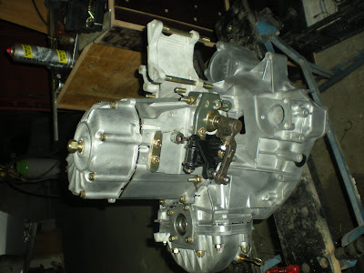

  [ # 1197 ]
de bak zit eraan.
maandag effe v snaren halen en dan is ie klaar.
https://picasaweb.google.com/104808338418977024156/20121006181611?authuser=0&feat=directlink
vgf
Gepost: 06 oktober 2012 07:42 PM
  [ # 1198 ]
Wat een kunstwerk! Wink
Als ik het goed inschat komt er airco op?
Totaal aantal Berichten: 43867
Gepost: 06 oktober 2012 08:28 PM
  [ # 1199 ]
Superwerk Frank! Maar, wat heb je allemaal nieuw IN de bak gestopt?
Totaal aantal Berichten: 9412
Gepost: 06 oktober 2012 10:38 PM
  [ # 1200 ]
in de bak zelf is weinig vernieuwd.
natuurlijk wel de keerringen en dergelijke.
alleen bij de vijfde versnelling is er een “ring"vervangen want daar waren tandjes uit.
voor de rest is alles uit elkaar geweest bij een revisie bedrijf om te controleren en eventueel te vervangen. alleen de vijfde versnelling dus.
was gisteren nog best goed te doen met in elkaar zetten,was alleen wat onzeker,dus om vijf de monteur maar gebeld om alles te tjekken voor de deksel erop ging.
achteraf maar goed ook want ik had twee dingetjes over(daarom belde ik dus ook)
bleek het palletje en het veertje te zijn van de achteruit.
en vanmiddag best wel priegelen om de bak erop te krijgen.
dacht eerst die beur ik er zo op,niet dus.
dus maar effe gaatje boren in de balklaag liertje eraan en hijsen maar.
de bak er tot op centimeter na opgedrukt,ging in 1 keer.
en de rest met de bouten aangehaald,telkens een slag en dan de volgende.
en dit is dus het resultaat
ben nu alleen aan het kijken hoe de airco erop moet,aan de pomp zitten zoveel gaten.
zie door de gaten de bevestiging niet meer Wink
vanavond nog effe de pomp uitlijnen.
dan kunnen maandag de v snaren er zo op en alles kan vast.
hoop dat het eind van de week weer op de koets staat.
de bovenste ring dus
vgf
