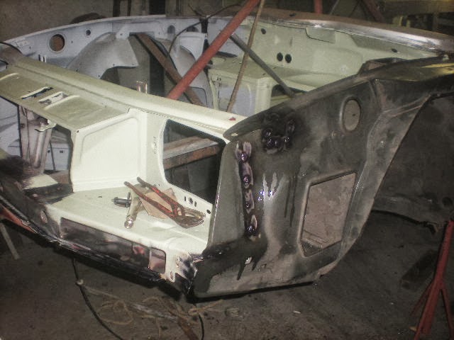

en er zit weer een nieuw voorscherm in.
en de rest van de foto’s
