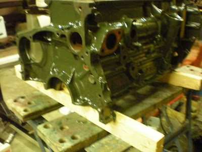

goede avond.
effe wat fots
https://picasaweb.google.com/104808338418977024156/20120418184439?authuser=0&feat=directlink
hij is dus echt groen.

Mooi en goed bezig! Leuk om te volgen icm. de foto’s.
