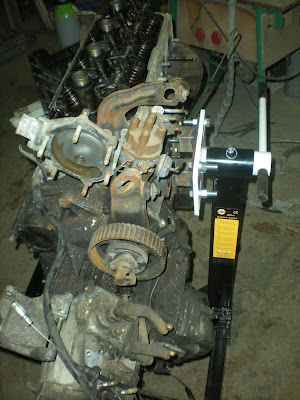

Goede avond.
Na een kleine pauze
afgelopen wekend met de motor begonnen.
Eerst een steuntje/adaptor gemaakt voor de motorbok.
Daarna alles aan de motorbok gemonteerd,en begonnen met demonteren..
Met de paasdagen heeft Evan mij nog een 5 bak met bijbehorende assen gebracht.
dus daar kan het ook niet meer aan liggen.

Totaal aantal Berichten: 9412
Gepost: 17 april 2012 12:02 AM
  [ # 674 ]
Goede avond.
Vanavond de rest van het blok uitgeklaard gehaald,op de kop na.
Cilinderbussen en zuigers zitten krassen in en de nokkenas is gaar,
Klepstoters zijn ook gaar.
Zit me af te vragen of de zuigers van een DS erin passen en of dat werkt?
Omdat de DS immers de andere kant op draaid.
Koppeling en drukproep zijn recent vervangen,dus nog effe dubben of ik er een nieuwe inzet?
Waterpomp komt een nieuwe voor,leek ook nog als nieuw ( waarschijnlijk wel) ,maar heeft een jaar droog gestaan.
Dus niet meer te gebruiken( balen)
Startmotor laat ik reviseren.voor de rest ging eigenlijk alles voorspoedig,bedoel dus alles ging gewoon los zonder kapot te gaan op 1 kopbout na.
Dat wordt dus morgen effe een rondje bellen.
Om alle vervangende onderdelen te bestellen
Dit was het weer
VgF
Totaal aantal Berichten: 43868
Gepost: 17 april 2012 12:09 AM
  [ # 675 ]
Nee, zuigers van een ds kan je niet gebruiken.
