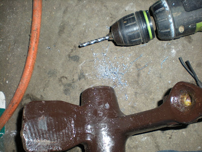

Vanavond de hele zut weer uit elkaar gehad.
Eerst de bovenste draagarmen weer losgehaald.
daarna een gedeelte van de lagers weer losgehaald,en vervolgens de gaten geboord.
https://picasaweb.google.com/104808338418977024156/20120121231008?authuser=0&feat=directlink
en alles weer in elkaar
dit was het weer volgende keer de achter draagarmen
vriendelijke groet frank

Hoi Frank, dank voor de reportage.
Is het echt nodig om de draagarmen helemaal te demonteren? Als je voorzichtig boort, zal het toch wel meevallen met het ijzer dat in de draagarmen valt? Ook bij het draad snijden wordt het meeste toch naar buiten gewerkt?
Gr Ron
AK400 op LPG
CX2400 Pallas op LPG/123Ignition
C5 break voor de lange stukken
Totaal aantal Berichten: 9413
Gepost: 22 januari 2012 10:28 PM
  [ # 650 ]
Het meeste zal wel naar buiten komen.
En je moet natuurlijk niet vergeten,ik boorde recht van boven .
Dus als het naar beneden valt valt het erin.
Als je de draagarmen laat zitten komt het natuurlijk naarbuiten en valt dan naar beneden.
Er zal indd niet veel naar binnen vallen.
Maar bij mij kon/ kan alles nog makkelijk los,dus was een kleine moeite.
Voor de draagarmen achter heb ik haakse nippels en die komen aan de boven of onderkant.
Dus deze moeten er bij mij wel uit.
Maar hoe kom je erbij als je alles laat zitten,(voor dus)
Dit heb ik ook bekeken maar ik zag geen goede mogelijkheid om er bij te komen.
Dus daarom alles maar losgehaald.
Vriendelijke groet frank
