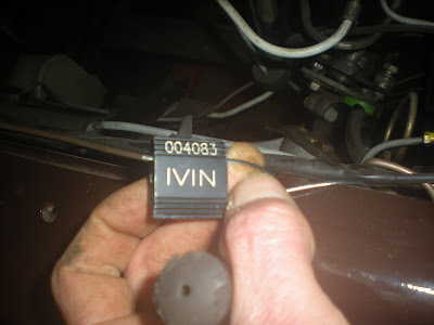

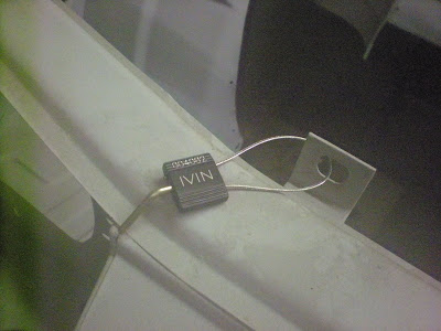

Goede avond.
Zoals eerder al vermeld,moest mijn dame nog een voorschouwing ondergaan.
dit was eigenlijk vorige week de bedoeling maar de meneer had die dag een scholingsdag.
En was mijn afspraak helemaal vergeten,ook omdat die in de agenda van vorig jaar stond.
De dag erop belde hij om excuses aan te bieden,en een nieuwe afspraak te maken.
Dit was dus vanmiddag om drie uur.
Na even wat gebabbeld te hebben werden de loodjes geplaatst en een formulier ingevuld.
Ook eens even gevraagd hoe het was gegaan als ik bij deze dame geen papieren had gekregen.
(na mijn handelen)
Dan had ik wel een donor kunnen zoeken met papieren,en deze gegevens over kunnen zetten op mijn auto.
Dat vind ik nog steeds ge.
Maar dat zal wel aan mij liggen.
Dus we kunnen nu echt rustig verder.
