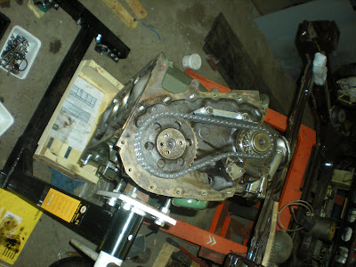

goede avond
hij staat weer op tijd.
maar morgen of maandag toch de nokkenas vervangen of een ander tandwiel halen.
de gaten in het tandwiel zijn te klein of in de nieuwe nokkenas te groot.
1 van de twee moet dus vervangen worden.
hier kwam ik dus pas achter nadat de ketting erop zat.
voor de rest leuk om te zien dat met de oude ketting de boel niet zo mooi op tijd staat als met de nieuwe.
en de gelijder van de ketting moet die tegen de ketting aan of er iets van vrij?.
https://picasaweb.google.com/104808338418977024156/20120511220645?authuser=0&feat=directlink
vriendelijke groet frank.

Hallo Frank,
Zo te zien is dit het oude ds-blok. Dan moet de speling tussen geleider en ketting 0,1 a 0,5 mm zijn.
Groeten,
Jan
