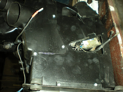

...? waar zit die ronde draaiknop
Snap ik niet,
Er zit bij mij in het kachelhuis een kastje tussen de kachelradiateur en het aircoblok.
deze dus
Hieraan zit dus die draad ( kan wel een holle tinnen draad zijn )
kun je hier zien
komt rechts van boven
vriendelijke groet frank

  [ # 807 ]
La Léo schreef:
Zit aan de draaiknop in je middenconsole!
laagdaks… geen draaiknop dus.
Totaal aantal Berichten: 9392
Gepost: 03 juni 2012 02:16 PM
  [ # 808 ]
Maar hangt de draad daar ergens los tussen?
Ook daar ergens gevonden toen ik alles loshaalde
VgF
Totaal aantal Berichten: 3914
Gepost: 03 juni 2012 09:19 PM
  [ # 809 ]
laagdak had dus een knop voor airco aan/uit.
ging die draad daar dan heen ?
hoogdak had een idd draaiknop, een soort thermostaat knop denk ik.
in een laagdak was er alleen een aan/uit stand ? of daarnaast toch een soort aparte sensor/thermostaat ergens anders (waar die draad dan heen ging), los van die aan/uit knop ? (zelf geen ervaring er mee)

  [ # 810 ]
Dia aan/uit knop zal waarschijnlijk wel naar de compressor gaan en verder zit er volgens mij niks warme/koude ucht regel je met de kleppen. En volgens mij hebben alle vroegen CX’en die airco hebben alleen de knop de draaiknop kwam pas later.
Mark
edit: net nog even de Haynes erbij gepakt blz 173. er moet dus in serie met de aanuit schakelaar ergens een thermostaat zitten mogelijk heeft die draad daar iets mee te maken.
