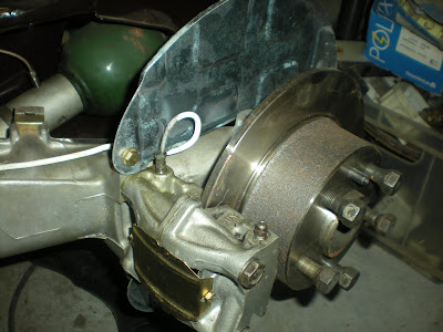

goedenavond.
vandaag weer lekker voor de dame aan de gang geweest.
heb de beschermplaten van de achterwielen gemonteerd
de “stangen"van de hoogte bediening weer op de plek gezet.
gelukkig heb ik die weer,ze hebben een rondreis door polen gemaakt.
ze zijn driekwart jaar onderweg geweest.
en dat vindt ik wel leuk zelfs het kleinste schroefje plaatje of ringetje of wat je ook laat stralen en passieveren komt gewoon weer retour ook al is het in polen geweest.
en daar was ik eigenlijk soms wel bang voor of ik alles wel retour zou krijgen of dat er wat “zoek” was
morgen effe de dynamo testen en dan is die ook weer als nieuw

Ik vind het helemaal geweldig. Laat de foto’s maar komen.
Totaal aantal Berichten: 1161
- GS/GSA 1220 Club
wow, ziet er uit als nieuw. Mooie werk!

Frank,
dat ziet er allemaal fantastisch uit maar durf je dadelijk er nog wel in te rijden ?
Msrk
CX 2000 pallas ‘78
Totaal aantal Berichten: 9410
Mark Gielen schreef:Frank,
Msrk
Vol gas
