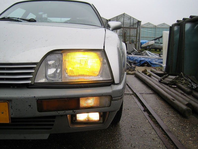

Ik heb het anders opgelost.
Omdat ik het rijden met dimlicht overdag overdreven vind (tenzij ik op de motor zit) maar aan de andere kant wel een iets hogere zichtbaarheid wil heb ik de ‘gewone stadslichten’ geupgraded. Hier zitten nu 10w halogeen lampjes in (hoger wattage durf ik (nog) niet, bang voor het smelten van het plastic. LED lampjes, welke je ook kiest, passen niet (te lang) of geven duidelijk minder of te ‘hard’ licht, en zijn dus nog geen alternatief).
Via een tijdrelais en een diode schakelen deze lampjes automatuisch aan na 30 sec nadat je het contact hebt aangezet en gaan ook weer uit als je het contact uitzet. De diode is ervoor dat alleen de stadslichten gaan branden en niet ook je dashboardverlichting en achterlampen.
Als je de verlichting zelf aanzet werkt een en ander zoals gebruikelijk. Het enige verschil is dus dat de stadslichten in principe altijd aan staan en dat ze dus duidelijk feller zijn dan ‘normaal’.
De 10w halogeen lampen geven een goed zicht en de auto is duidelijk waarneembaar. Ik zou graag 20w halogeen willen plaatsen (ik heb de lampjes al) maar durf dit niet goed of ik moet koelsleuven gaan maken. Ik weet niet wat het plastic aan kan qua warmte. Mijn Defender heeft gewoon 21W lampjes als stadslicht met een zelfde schakeling. Erg zichtbaar. En die fittingen en glaasjes kunnen er blijkbaar tegen.
(ik wilde een fotootje erbij plaatsen maar ik ben weer vergeten hoe je bij picasa een linkje kunt opvragen ...)
Het fotootje zie je hier: https://picasaweb.google.com/101153152163417924076/Foto#5668964064676735570

Linkje doet ‘t niet ...
Dagrijverlichting moet weer uit (of dimmen) als de normale lampen aan gaan. Maar als je het in de stadslichten oplost is inderdaad de vraag: hoe fel mag een stadslicht eigenlijk zijn.
Totaal aantal Berichten: 43844
Gepost: 27 februari 2012 12:29 PM
  [ # 109 ]
(RVV artikel 61.3).
De stadslichten moeten altijd branden als er verlichting is ingeschakeld.

Het uitgestraald vermogen van een lichtbron mag niet groter zijn dan 10 W.
De 21watt stadlichten uit de Defender van Maartens zijn dus waarschijnlijk niet als stadslichten in de TGK opgenomen maar als dagrijverlichting.

aardig idee / oplossing !
ehhhh…...  maar mag je alleen met stadslichten aan rondrijden…. ??
blijkbaar mag een stadslicht tot 10W. dat is ook goed om te weten !
dan stop ik die er ook in !
welke moet er ook al weer in ? waar gehaald, Brezan oid ?
maar als je wil weten of het kan, je zou een oud en los lamphuis kunnen nemen, 20W er in, en aan een 12 volt bron hangen (los in de garage en niet in de auto gemonteerd). en dan kijken of ie het houdt / niet smelt. en dan wel hier laten weten Wink
als je rijdt zal er altijd iets aan koeling plaatsvinden.
probeer je linkje of liever foto nog even. ben benieuwd !

Die lampjes kun je op een aantal plaatsen bestellen. Die van mij komen uit de UK. Maar zie ook bijv.
http://webshop.ddcaravans.nl/WebShopArtikel/1/15///0/43044602/A013/Lamp-halogeen-BA15-12V-10W-SKI.html
Ik kan je uit ervaring zeggen dat 21W in het stadslichtlampje van de Defender en dus ook ongedimd meebranden met het dimlicht mij nog nooit een probleem heeft opgeleverd. Ook niet bij de APK.
Je kunt overigens de lampjes simpel dimbaar maken door een weerstandje voor te plaatsen die je via een relais schakelt zodat deze weerstand gaat werken zodra je de dimlichten inschakelt. Of je schakelt ze in serie zodra de dimlichten worden ingeschakeld. Allenmaal simpel op te lossen.

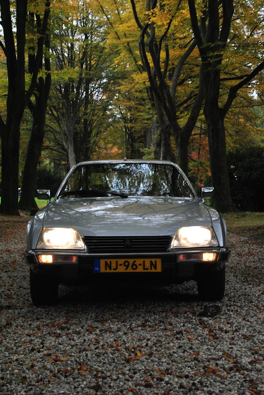

vergelijk:
Inmiddels heb ik overigens dezelfde H4/H3 koplampen ingebouwd zoals ook de auto van Arjan die heeft. Bij mij is echter de H3 geel en de H4 wit.

  [ # 115 ]
vergelijk:

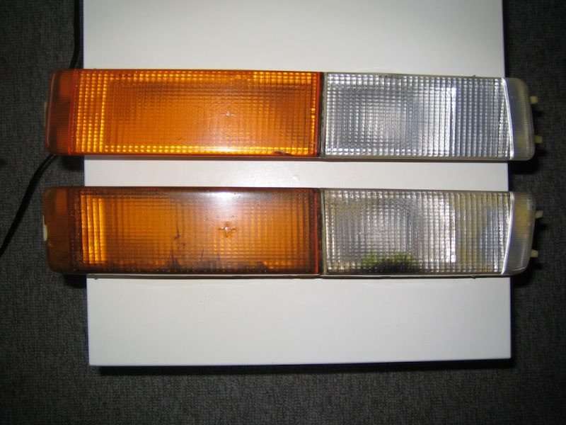

Die vergelijking tussen de 2 foto’s gaat niet helemaal op Wink
De foto van mij is een foto van toen ik mijn CX nog niet zo lang had.
De units heb ik een keer schoon gemaakt, zie hier het verschil:
Ik denk dat het duidelijk is dat de onderste een stukje minder licht geeft dan de bovenste. Ik weet ook dat de reflectoren niet 100% zijn.
Daarbij is mijn foto gemaakt met een lichte achtergrond. De andere foto met een vrij donkere achtergrond, het foto toestel zal hierdoor de verlichting van de auto beter op de foto laten zien dan in een lichte omgeving Wink
De beste vergelijking zal 2 gelijkwaardeige CXen naast elkaar te zetten en het dan bekijken Wink
Ja, Arjan, jouw lampjes waren wel erg vuil! De gepoetste zullen meer licht geven. Reflectors zitten niet in het lamphuis, het is gewoon wit plastic.
Toch geven de 10w halogeen lampjes duidelijk meer licht dan de 5w bolletjes. Maar verwacht natuurlijk geen schokkende zaken.
De 10w lampjes zijn net genoeg om zichtbaarder te zijn dan wanneer je geen verlichting voert.
Achter heb ik ook zwaardere lampjes gemonteerd. Uit mijn hoofd: 8/32W. Ook om het remlicht net iets meer licht te geven. Per slot van rekening heb ik geen 3e remlicht.
Wat overigens de achterzijde duidelijk zichtbaarder maakt is 15w lampjes in de kentekenplaatverlichting. Door de reflectie op de nummerplaat zie je de achterzijde van de auto veel beter (de goede zichtbaarheid van je kenteken kan overigens soms ook een nadeel zijn tongue wink )
Ik meen echt te herinneren dat er bij mij wel reflectors in zaten, wellicht een verschil tussen serie 1 en 2.
De volgende keer even opletten Wink
