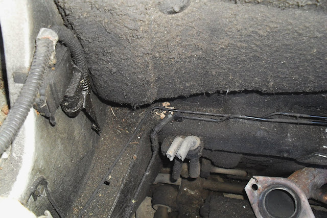

Gepost: 25 augustus 2011 09:44 PM
Foto’s uit een motorloze sloper met antizink en zonder hydractief, dus volgens mij vergelijkbaar met die van de TS:
Passagierszijde:
Midden:
Onder het LHM-vat:
De op de laatste foto golvende leiding is degene die naar de veerpoot RV gaat. Hij zal vast niet bij elke Xant zo golven, maar je kunt iig goed zien welke je moet hebben en wat waar zit.
